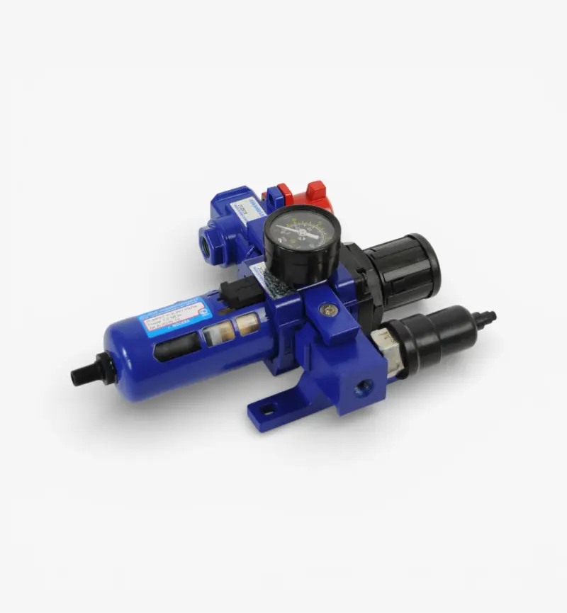

Назначение
Блок подготовки воздуха П-ФРК1-Р-6-АО применяется в пневматических системах для удаления механических примесей из сжатого воздуха и настройки давления на выходе. Конструкция предусматривает автоматический отвод конденсата.
Технические характеристики
Параметр Значение
Условный проход 6 мм
Номинальное давление 1 МПа
Минимальное рабочее давление 0,1 МПа
Диапазон настройки давления на выходе 0,05–0,85 МПа
Абсолютная тонкость фильтрации 25 мкм
Присоединение пневмолиний G1/4"
Отвод конденсата Автоматический
Масса 1,42 кг
Конструктивные и эксплуатационные особенности
  • Фильтрация сжатого воздуха осуществляется с абсолютной тонкостью 25 мкм.
  • Регулирование выходного давления выполняется в диапазоне от 0,05 до 0,85 МПа.
  • Автоматический отвод конденсата снижает необходимость регулярного ручного обслуживания фильтра.
  • Подключение к пневматической линии выполняется через резьбовые присоединения G1/4".
  • Эксплуатация допускается при номинальном давлении до 1 МПа и минимальном рабочем давлении 0,1 МПа.
