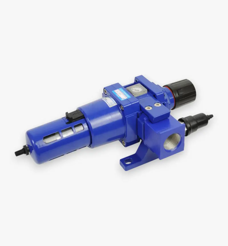

Назначение
Блок подготовки воздуха П-ФРКВ-Р-25-5-АО используется для удаления механических загрязнений из сжатого воздуха и настройки давления на выходе пневматической линии. Отвод конденсата осуществляется автоматически.
Технические характеристики
Параметр Значение
Условный проход 25 мм
Номинальное давление 1 МПа
Минимальное рабочее давление 0,1 МПа
Диапазон настройки давления на выходе 0,05–0,85 МПа
Абсолютная тонкость фильтрации 5 мкм
Присоединение пневмолиний G1"
Отвод конденсата Автоматический
Масса 2,76 кг
Конструктивные и эксплуатационные особенности
  • Фильтрующий элемент обеспечивает очистку сжатого воздуха от механических частиц размером от 5 мкм.
  • Регулятор поддерживает настраиваемое давление на выходе в диапазоне от 0,05 до 0,85 МПа.
  • Автоматический отвод конденсата снижает необходимость регулярного ручного обслуживания дренажного узла.
  • Присоединение G1" предназначено для интеграции блока в пневматические линии соответствующего типоразмера.
  • Номинальное давление блока составляет 1 МПа; минимальное рабочее давление — 0,1 МПа.
