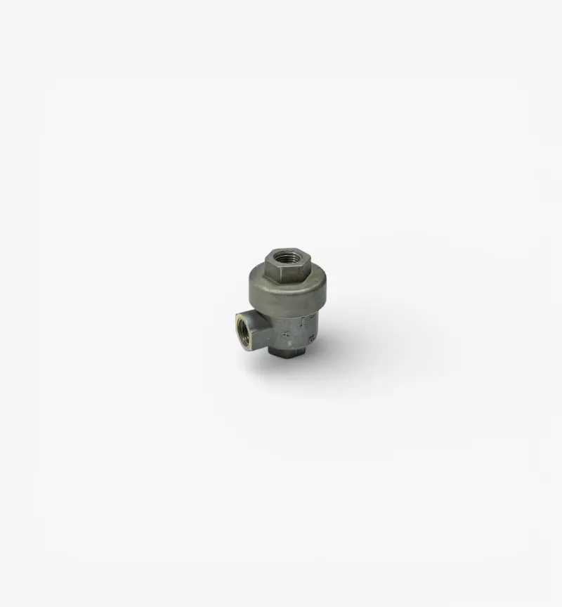

Пневмоклапан PQE-08
Обновлено 28.08.2026 1036265
Назначение
Пневмоклапан PQE-08 предназначен для ускоренного отвода сжатого воздуха из рабочей полости пневматического привода. Клапан быстрого выхлопа устанавливается непосредственно в пневмолинии между управляющим распределителем и исполнительным механизмом.
Технические характеристики
Параметр Значение
Тип клапана Клапан быстрого выхлопа
Условный проход 6 мм
Номинальное давление 1,2 МПа
Минимальное рабочее давление 0,05 МПа
Пропускная способность 0,9 м³/ч
Присоединение пневмолиний G1/4"
Масса 0,037 кг
Конструктивные и эксплуатационные особенности
  • Клапан работает как элемент быстрого выхлопа в пневматической системе.
  • Отвод воздуха выполняется через клапан, что сокращает длину выхлопного участка между исполнительным механизмом и клапаном управления.
  • Присоединение пневмолиний выполнено с резьбой G1/4".
  • Клапан рассчитан на номинальное давление до 1,2 МПа.
  • Минимальное рабочее давление составляет 0,05 МПа.
  • Условный проход 6 мм и пропускная способность 0,9 м³/ч определяют рабочий расход воздуха через клапан.
  • Масса изделия составляет 0,037 кг, что учитывается при монтаже на пневматическое оборудование.
