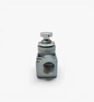

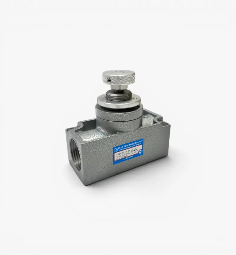

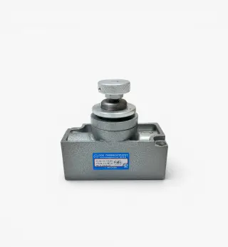

Назначение
Пневмодроссель П-ДК-25 применяется для регулирования скорости перемещения пневматических исполнительных механизмов за счёт ограничения расхода сжатого воздуха. Конструкция с обратным клапаном обеспечивает дросселирование в одном направлении и свободный проход воздуха в обратном.
Технические характеристики
Параметр Значение
Условный проход 20 мм
Присоединение пневмолиний К3/4"
Пропускная способность при открытом дросселе 3 м³/ч
Диапазон рабочих давлений 0,1–1 МПа
Масса 0,55 кг
Конструктивные и эксплуатационные особенности
  • Дросселирование потока сжатого воздуха выполняется регулированием проходного сечения.
  • Обратный клапан обеспечивает одностороннее свободное прохождение воздуха без регулирования в обратном направлении.
  • Подключение к пневмолиниям выполняется через присоединение К3/4".
  • Эксплуатация допускается при рабочих давлениях от 0,1 до 1 МПа.
  • Условный проход изделия составляет 20 мм, пропускная способность при полностью открытом дросселе — 3 м³/ч.
