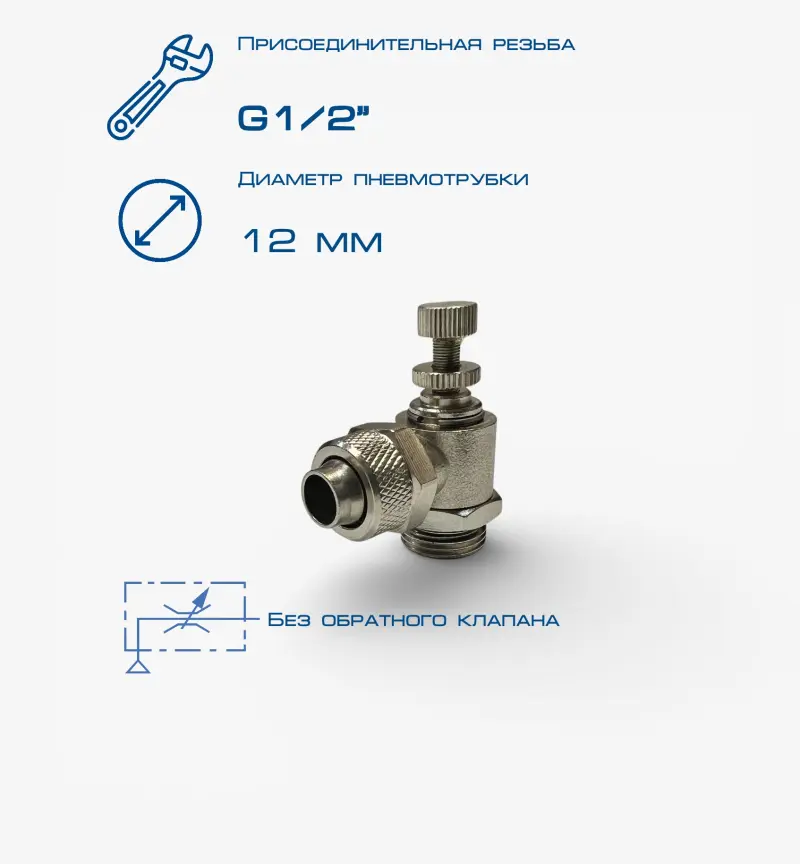

Пневмодроссель П-ДР-1/2-12х10 применяется для регулирования расхода сжатого воздуха в пневматических линиях. Конструкция без обратного клапана обеспечивает дросселирование потока без функции обратного пропуска рабочей среды.
Технические характеристики
Параметр Значение
Присоединение пневмолиний 1/2"
Тип резьбы G
Диаметр пневмотрубки 12 мм
Крепление пневмотрубки Накидная гайка
Обратный клапан Нет
Материал Никелированная латунь
Рабочее давление 0,1–1 МПа
Климатическое исполнение УХЛ4
Конструктивные и эксплуатационные особенности
  • Резьбовое присоединение G 1/2" предназначено для подключения к пневматической аппаратуре и трубопроводной арматуре с соответствующей резьбой.
  • Фиксация пневмотрубки диаметром 12 мм выполняется накидной гайкой.
  • Никелированная латунь применяется в качестве материала корпуса и присоединительных элементов.
  • Диапазон рабочего давления составляет от 0,1 до 1 МПа.
  • Отсутствие обратного клапана следует учитывать при проектировании пневматической схемы и выборе направления регулирования потока.
  • Изделие предназначено для эксплуатации в климатическом исполнении УХЛ4.
