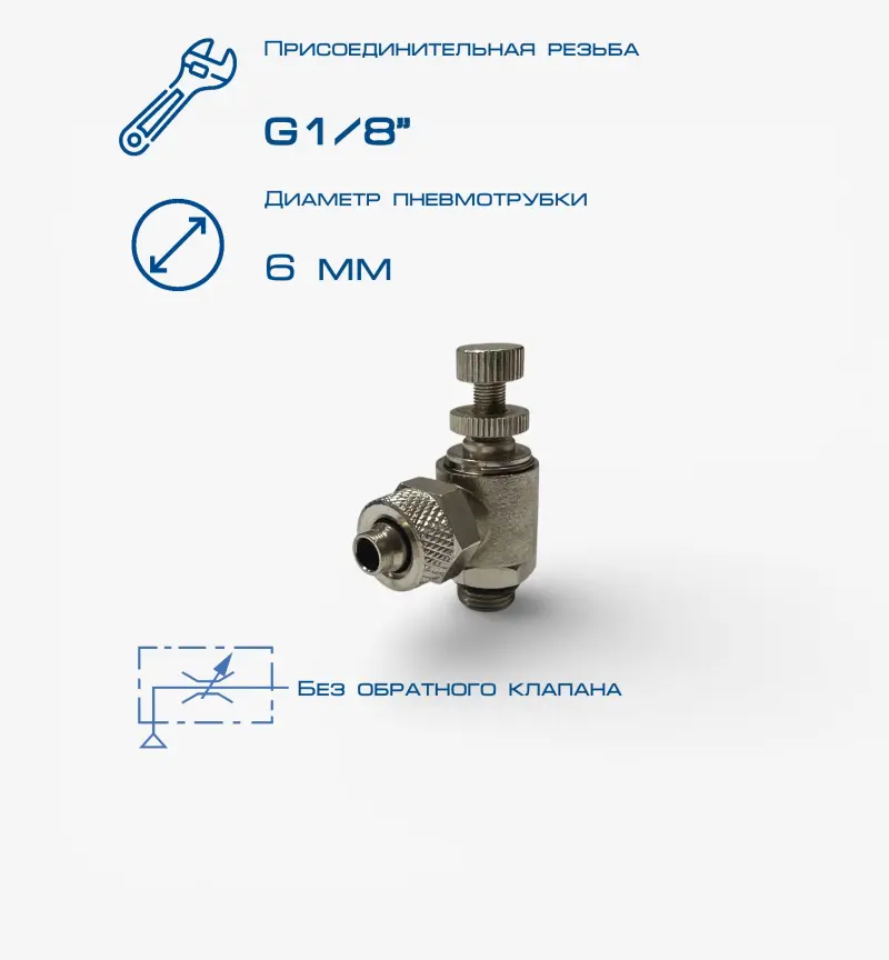

Пневмодроссель предназначен для регулирования расхода сжатого воздуха в пневматических системах. Применяется для настройки скорости движения пневмоцилиндров и других исполнительных устройств. Конструкция не оснащена обратным клапаном.
Технические характеристики
Параметр Значение
Присоединение пневмолиний 1/8"
Тип резьбы G
Диаметр пневмотрубки 6 мм
Крепление пневмотрубки Накидная гайка
Обратный клапан Нет
Материал Никелированная латунь
Рабочее давление 0,1–1 МПа
Климатическое исполнение УХЛ4
Конструктивные и эксплуатационные особенности
  • Резьбовое присоединение G 1/8" предназначено для установки в пневматическую аппаратуру с соответствующим типоразмером резьбы.
  • Пневмодроссель рассчитан на подключение пневмотрубки наружным диаметром 6 мм.
  • Фиксация пневмотрубки осуществляется накидной гайкой.
  • Корпус изготовлен из никелированной латуни.
  • Диапазон рабочего давления составляет от 0,1 до 1 МПа.
  • Обратный клапан отсутствует; изделие выполняет функцию регулирования расхода воздуха без обратной блокировки потока.
  • Климатическое исполнение УХЛ4 определяет условия эксплуатации, предусмотренные соответствующим исполнением изделия.
