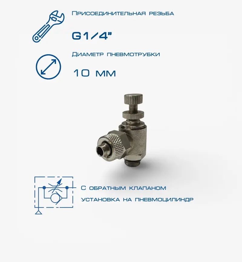

Техническое назначение
Пневмодроссель предназначен для регулирования расхода сжатого воздуха в пневматических приводах и управления скоростью перемещения исполнительных механизмов. Конструкция с обратным клапаном применяется для раздельного регулирования потока воздуха в зависимости от направления движения.
Технические характеристики
Параметр Значение
Присоединение пневмолиний 1/4 дюйма
Тип резьбы G
Диаметр пневмотрубки 10 мм
Крепление пневмотрубки Накидная гайка
Обратный клапан Есть
Материал Никелированная латунь
Рабочее давление 0,1–1 МПа
Климатическое исполнение УХЛ4
Конструктивные и эксплуатационные особенности
  • Регулирование расхода сжатого воздуха выполняется дросселированием потока.
  • Встроенный обратный клапан обеспечивает свободный проход воздуха в одном направлении и регулируемый проход в другом.
  • Накидная гайка предназначена для фиксации пневмотрубки диаметром 10 мм.
  • Резьбовое присоединение G 1/4 обеспечивает монтаж в соответствующий порт пневматического оборудования.
  • Корпус из никелированной латуни предназначен для эксплуатации в пневматических системах с рабочим давлением от 0,1 до 1 МПа.
