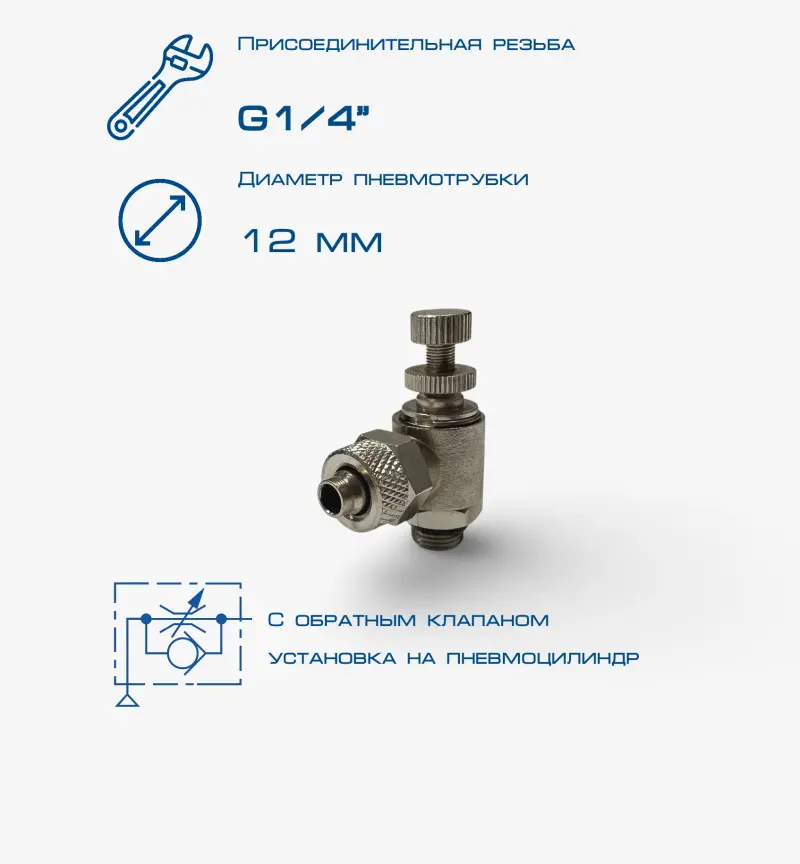

Пневмодроссель предназначен для регулирования расхода сжатого воздуха в пневматической системе, в том числе при подключении к пневмоцилиндру. Обратный клапан обеспечивает различный режим прохождения воздуха в противоположных направлениях: дросселирование в одном направлении и свободный проход в другом.
Технические характеристики
Параметр Значение
Присоединение пневмолиний 1/4"
Тип резьбы G
Диаметр пневмотрубки 12 мм
Крепление пневмотрубки Накидная гайка
Обратный клапан Есть
Материал Никелированная латунь
Рабочее давление 0,1–1 МПа
Климатическое исполнение УХЛ4
Конструктивные и эксплуатационные особенности
  • Регулирование расхода воздуха используется для настройки скорости перемещения исполнительного механизма.
  • Встроенный обратный клапан разделяет направления движения воздушного потока.
  • Подключение трубки выполняется через накидную гайку, соответствующую пневмотрубке диаметром 12 мм.
  • Резьбовое присоединение G 1/4" обеспечивает монтаж в пневматическую линию с соответствующим ответным соединением.
  • Корпус из никелированной латуни предназначен для эксплуатации в пневматических системах при рабочем давлении от 0,1 до 1 МПа.
  • Изделие выполнено в климатическом исполнении УХЛ4.
