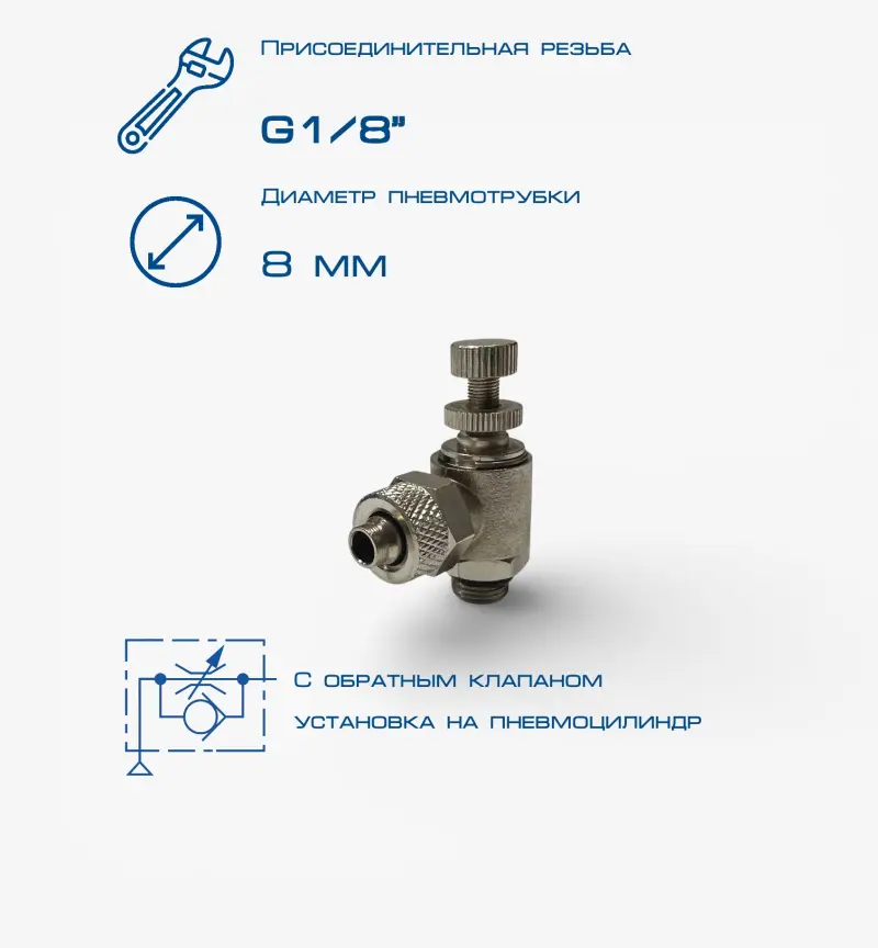

Техническое назначение
Пневмодроссель П-ДР1-1/8-8х6 применяется для регулирования расхода сжатого воздуха в пневматической системе и настройки скорости перемещения исполнительного механизма. Конструкция с обратным клапаном обеспечивает различное сопротивление потоку воздуха в зависимости от направления движения.
Технические характеристики
Параметр Значение
Модель П-ДР1-1/8-8х6
Присоединение пневмолиний 1/8"
Тип резьбы G
Диаметр пневмотрубки 8 мм
Крепление пневмотрубки Накидная гайка
Обратный клапан Есть
Материал Никелированная латунь
Рабочее давление 0,1–1 МПа
Климатическое исполнение УХЛ4
Конструктивные и эксплуатационные особенности
  • Регулирование расхода воздуха используется для настройки скорости перемещения пневматического исполнительного механизма.
  • Встроенный обратный клапан изменяет характер прохождения воздуха по направлениям.
  • Резьбовое присоединение G 1/8" предназначено для установки дросселя в пневматическую аппаратуру с соответствующей резьбой.
  • Соединение пневмотрубки выполнено с помощью накидной гайки; совместимый диаметр трубки — 8 мм.
  • Корпус изготовлен из никелированной латуни.
  • Допустимый диапазон рабочего давления составляет 0,1–1 МПа.
  • Климатическое исполнение УХЛ4 определяет условия эксплуатации изделия согласно установленному обозначению исполнения.
