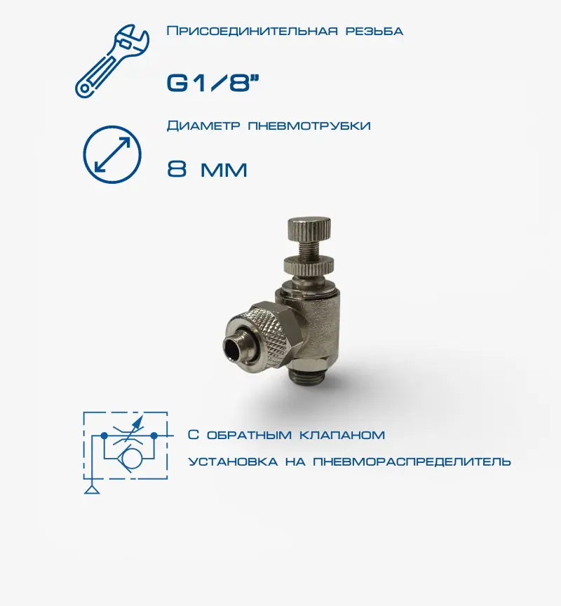

Пневмодроссель П-ДР2-1/8-8х6 предназначен для регулирования расхода сжатого воздуха в пневматических системах. Конструкция с обратным клапаном обеспечивает дросселирование потока в рабочем направлении и пропуск воздуха в обратном направлении через клапанный канал.
Технические характеристики
Параметр Значение
Присоединение пневмолиний 1/8"
Тип резьбы G
Диаметр пневмотрубки 8 мм
Крепление пневмотрубки Накидная гайка
Обратный клапан Есть
Материал Никелированная латунь
Рабочее давление 0,1–1 МПа
Климатическое исполнение УХЛ4
Конструктивные и эксплуатационные особенности
  • Резьбовое присоединение G 1/8" предназначено для установки в пневматические узлы с соответствующей внутренней резьбой.
  • Подключение трубки диаметром 8 мм выполняется через накидную гайку.
  • Обратный клапан разделяет направления движения воздуха и обеспечивает обратный проход согласно конструкции изделия.
  • Корпус изготовлен из никелированной латуни, предназначенной для эксплуатации в составе пневматической аппаратуры.
  • Рабочий диапазон давления составляет от 0,1 до 1 МПа.
