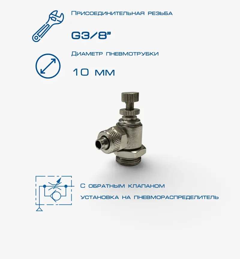

Пневмодроссель П-ДР2-3/8-10х8
Пневмодроссель предназначен для регулирования расхода сжатого воздуха в пневматических системах. Конструкция с обратным клапаном обеспечивает различное сопротивление воздушному потоку в зависимости от направления движения воздуха.
Технические характеристики
Параметр Значение
Присоединение пневмолиний 3/8"
Тип резьбы G
Диаметр пневмотрубки 10 мм
Крепление пневмотрубки Накидная гайка
Обратный клапан Есть
Материал Никелированная латунь
Рабочее давление 0,1–1 МПа
Климатическое исполнение УХЛ4
Конструктивные и эксплуатационные особенности
  • Регулирование расхода сжатого воздуха в пневматической линии.
  • Обратный клапан обеспечивает свободный проход воздуха в одном направлении и ограничивает поток в обратном направлении.
  • Подключение к пневмораспределителю осуществляется через резьбу G 3/8".
  • Пневмотрубка диаметром 10 мм фиксируется накидной гайкой.
  • Корпус изготовлен из никелированной латуни, устойчивой к воздействию рабочей среды и эксплуатационным нагрузкам.
  • Работа допускается при давлении от 0,1 до 1 МПа.
