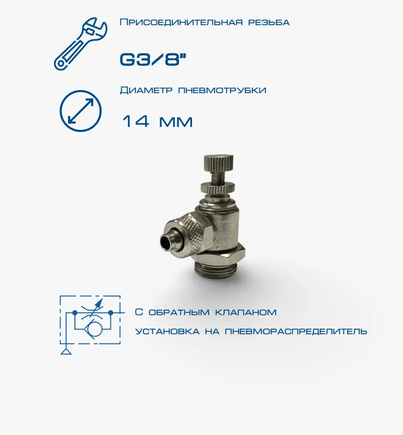

Назначение
Пневмодроссель предназначен для регулирования расхода сжатого воздуха в пневматических системах. Исполнение с обратным клапаном обеспечивает пропуск воздуха в одном направлении и ограничение потока в обратном направлении.
Технические характеристики
Параметр Значение
Присоединение пневмолиний 3/8"
Тип резьбы G
Диаметр пневмотрубки 14 мм
Крепление пневмотрубки Накидная гайка
Обратный клапан Есть
Материал Никелированная латунь
Рабочее давление 0,1–1 МПа
Климатическое исполнение УХЛ4
Конструктивные и эксплуатационные особенности
  • Регулирование расхода сжатого воздуха осуществляется дросселированием пневмолинии.
  • Обратный клапан обеспечивает одностороннее прохождение воздушного потока.
  • Подключение к пневмосистеме выполняется через резьбовое присоединение G 3/8".
  • Пневмотрубка диаметром 14 мм фиксируется накидной гайкой.
  • Корпус изготовлен из никелированной латуни.
  • Допустимый диапазон рабочего давления составляет от 0,1 до 1 МПа.
