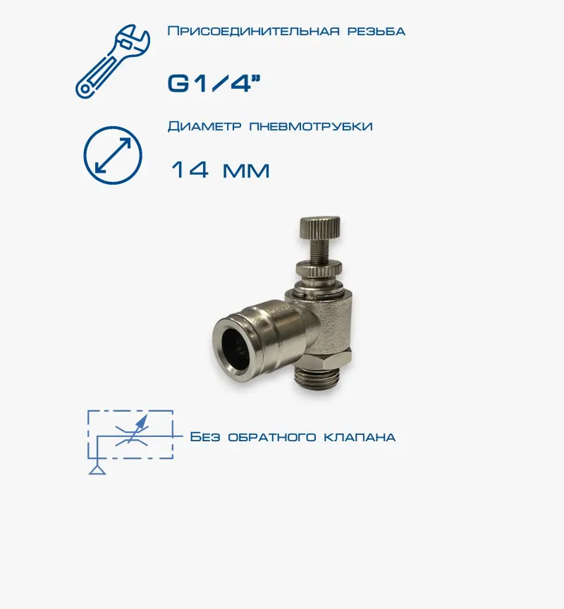

Пневмодроссель предназначен для регулирования расхода сжатого воздуха в пневматических системах. Изделие выполнено без обратного клапана и используется в пневмолиниях с резьбовым присоединением G 1/4" и цанговым подключением пневмотрубки диаметром 14 мм.
Технические характеристики
Параметр Значение
Присоединение пневмолиний 1/4"
Тип резьбы G
Диаметр пневмотрубки 14 мм
Крепление пневмотрубки Цанговое
Обратный клапан Нет
Материал Никелированная латунь
Рабочее давление 0,1–1 МПа
Климатическое исполнение УХЛ4
Конструктивные и эксплуатационные особенности
  • Регулирование расхода воздуха осуществляется дросселированием пневматического потока.
  • Конструкция без обратного клапана не предусматривает отдельного режима свободного пропуска воздуха в обратном направлении.
  • Цанговый зажим предназначен для подключения пневмотрубки наружным диаметром 14 мм.
  • Резьбовое присоединение стандарта G 1/4" используется для установки изделия в пневматическую аппаратуру и трубопроводы с соответствующей резьбой.
  • Корпус из никелированной латуни обеспечивает механическую прочность соединения и защиту поверхности от коррозионного воздействия при эксплуатации в пределах заданных условий.
  • Допустимый диапазон рабочего давления составляет от 0,1 до 1 МПа.
