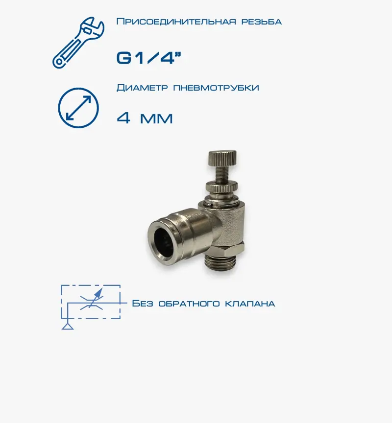

Пневмодроссель предназначен для регулирования расхода сжатого воздуха в пневматических системах. Исполнение без обратного клапана обеспечивает дросселирование воздушного потока в установленном направлении.
Технические характеристики
Параметр Значение
Присоединение пневмолиний1/4"
Тип резьбыG
Диаметр пневматической трубки4 мм
Крепление пневматической трубкиЦанговый зажим
Обратный клапанНет
МатериалНикелированная латунь
Рабочее давление0,1–1 МПа
Климатическое исполнениеУХЛ4
Конструктивные и эксплуатационные особенности
  • Резьбовое присоединение G 1/4" предназначено для установки в пневматическую аппаратуру с соответствующим типоразмером резьбы.
  • Цанговый зажим обеспечивает подключение пневматической трубки диаметром 4 мм.
  • Конструкция не оснащена обратным клапаном.
  • Корпус изготовлен из никелированной латуни.
  • Допустимый диапазон рабочего давления составляет от 0,1 до 1 МПа.
  • Климатическое исполнение УХЛ4 определяет условия эксплуатации изделия в соответствии с установленными требованиями к данному исполнению.
