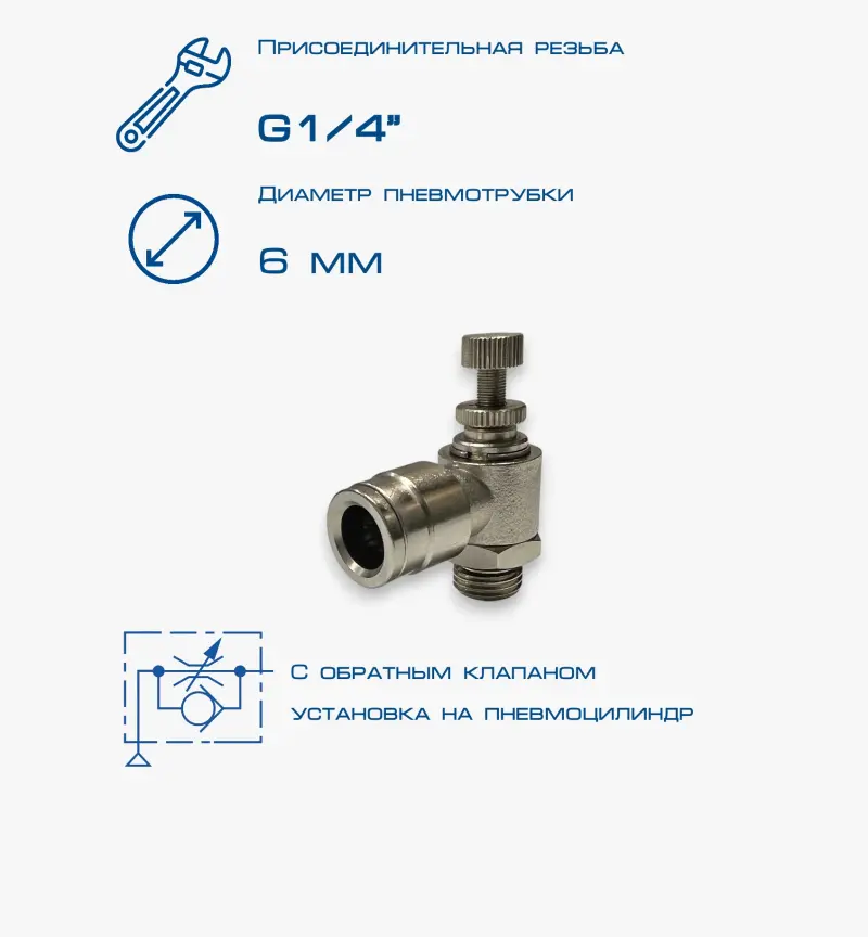

Назначение
Пневмодроссель предназначен для регулирования расхода сжатого воздуха в пневматических системах и управления скоростью перемещения исполнительных механизмов. Конструкция с обратным клапаном обеспечивает раздельное прохождение воздуха в рабочих направлениях.
Технические характеристики
Параметр Значение
Присоединение пневмолиний1/4"
Тип резьбыG
Диаметр пневмотрубки6 мм
Крепление пневмотрубкиЦанговый зажим
Обратный клапанЕсть
МатериалНикелированная латунь
Рабочее давление0,1–1 МПа
Климатическое исполнениеУХЛ4
Конструктивные и эксплуатационные особенности
  • Регулирование расхода воздуха выполняется дросселированием пневматического потока.
  • Обратный клапан обеспечивает свободное прохождение воздуха в одном направлении и ограничивает поток в обратном направлении.
  • Цанговый зажим предназначен для быстрого подключения пневмотрубки наружным диаметром 6 мм.
  • Резьбовое присоединение G 1/4" используется для установки дросселя в пневматическую магистраль или на пневматический цилиндр.
  • Корпус выполнен из никелированной латуни; рабочее давление составляет от 0,1 до 1 МПа.
