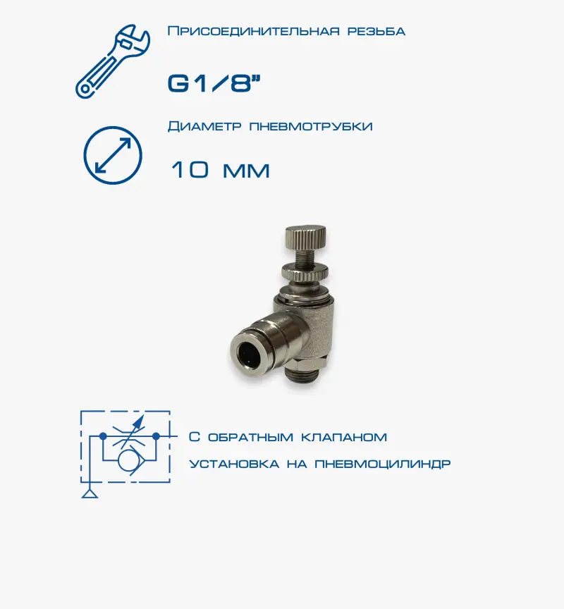

Пневмодроссель предназначен для регулирования расхода сжатого воздуха в пневматической системе и настройки скорости перемещения пневмоцилиндра. Конструкция с обратным клапаном обеспечивает дросселирование потока в одном направлении и свободный пропуск воздуха в противоположном направлении.
Технические характеристики
Параметр Значение
Присоединение пневмолиний 1/8"
Тип резьбы G
Диаметр пневмотрубки 10 мм
Крепление пневмотрубки Цанговый зажим
Обратный клапан Есть
Материал Никелированная латунь
Рабочее давление 0,1–1 МПа
Климатическое исполнение УХЛ4
Конструктивные и эксплуатационные особенности
  • Регулирование расхода воздуха выполняется дросселированием потока, что позволяет настраивать скорость движения исполнительного механизма.
  • Обратный клапан задаёт направленное прохождение воздуха: в одном направлении поток регулируется, в другом — проходит без дросселирования.
  • Цанговое соединение рассчитано на пневматическую трубку наружным диаметром 10 мм и обеспечивает её фиксацию без дополнительного резьбового соединения.
  • Резьбовое присоединение G 1/8" используется для монтажа в пневматическую аппаратуру соответствующего типоразмера.
  • Корпус из никелированной латуни обеспечивает механическую прочность соединительного элемента и защиту наружной поверхности от коррозии.
  • Эксплуатация допускается при рабочем давлении от 0,1 до 1 МПа и климатическом исполнении УХЛ4.
