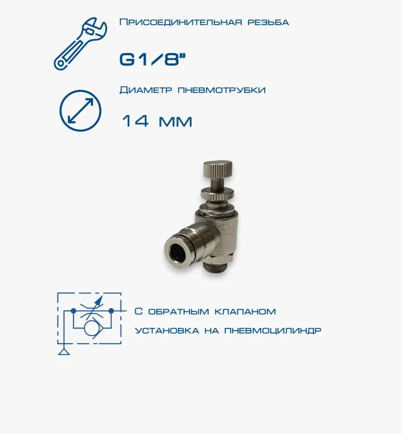

Пневмодроссель П-ДР1-1/8-14Ц
Пневмодроссель предназначен для регулирования расхода сжатого воздуха в пневматической системе при установке на пневмоцилиндр. Встроенный обратный клапан обеспечивает свободный проход воздуха в одном направлении и дросселирование в обратном направлении.
Технические характеристики
Параметр Значение
Присоединение пневмолиний 1/8″
Тип резьбы G
Диаметр пневмотрубки 14 мм
Крепление пневмотрубки Цанговый зажим
Обратный клапан Есть
Материал Никелированная латунь
Рабочее давление 0,1–1 МПа
Климатическое исполнение УХЛ4
Конструктивные и эксплуатационные особенности
  • Резьбовое присоединение G 1/8″ предназначено для монтажа в пневматическую аппаратуру с соответствующей резьбой.
  • Цанговый зажим обеспечивает подключение пневмотрубки наружным диаметром 14 мм.
  • Регулирование расхода воздуха выполняется дросселированием потока в установленном направлении.
  • Обратный клапан обеспечивает свободный проход воздуха в противоположном направлении без дросселирования.
  • Корпус выполнен из никелированной латуни.
  • Допустимый диапазон рабочего давления составляет от 0,1 до 1 МПа.
  • Изделие рассчитано на эксплуатацию в климатическом исполнении УХЛ4.
