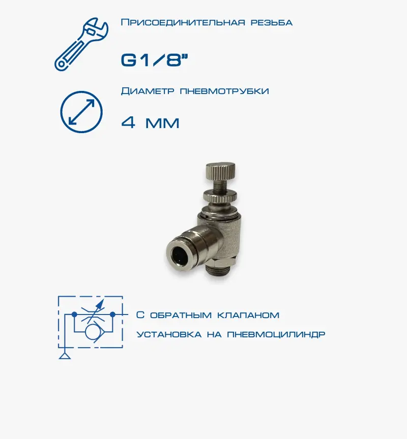

Пневмодроссель предназначен для регулирования расхода сжатого воздуха в пневматических системах, включая пневмоприводы и пневмоцилиндры. Модель имеет присоединительную резьбу G 1/8", цанговое крепление пневмотрубки диаметром 4 мм и встроенный обратный клапан.
Технические характеристики
Параметр Значение
Присоединение пневмолиний 1/8"
Тип резьбы G
Диаметр пневмотрубки 4 мм
Крепление пневмотрубки Цанговое
Обратный клапан Есть
Материал Никелированная латунь
Рабочее давление 0,1–1 МПа
Климатическое исполнение УХЛ4
Конструктивные и эксплуатационные особенности
  • Регулирование расхода сжатого воздуха выполняется дросселированием пневмолинии.
  • Встроенный обратный клапан обеспечивает свободное прохождение воздуха в обратном направлении относительно дросселируемого потока.
  • Цанговое соединение рассчитано на подключение пневмотрубки наружным диаметром 4 мм.
  • Резьбовое присоединение G 1/8" используется для установки дросселя в пневматическое оборудование.
  • Корпус из никелированной латуни обеспечивает механическую прочность соединения и устойчивость материала к воздействию рабочей среды.
  • Эксплуатация допускается при рабочем давлении от 0,1 до 1 МПа.
