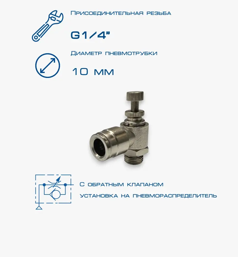

Пневмодроссель П-ДР2-1/4-10Ц
Пневмодроссель предназначен для регулирования расхода сжатого воздуха в пневматических системах. Конструкция с обратным клапаном обеспечивает дросселирование потока в одном направлении и свободное прохождение воздуха в обратном направлении.
Технические характеристики
Параметр Значение
Присоединение пневмолиний1/4″
Тип резьбыG
Диаметр пневмотрубки10 мм
Крепление пневмотрубкиЦанговый зажим
Обратный клапанЕсть
МатериалНикелированная латунь
Рабочее давление0,1–1 МПа
Климатическое исполнениеУХЛ4
Конструктивные и эксплуатационные особенности
  • Резьбовое присоединение G 1/4″ предназначено для установки в пневматическую аппаратуру и распределительные устройства с соответствующим резьбовым портом.
  • Цанговый зажим обеспечивает подключение пневмотрубки наружным диаметром 10 мм.
  • Обратный клапан разделяет направления движения воздуха: в одном направлении поток регулируется дросселем, в противоположном — проходит через клапанный канал.
  • Корпус из никелированной латуни обеспечивает механическую прочность соединения и устойчивость наружной поверхности к эксплуатационным воздействиям.
  • Работа изделия допускается при давлении от 0,1 до 1 МПа.
  • Изделие предназначено для эксплуатации в климатическом исполнении УХЛ4.
