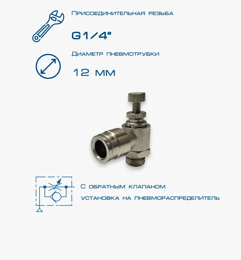

Пневмодроссель предназначен для регулирования расхода сжатого воздуха в пневматических системах. Конструкция с обратным клапаном используется для управления потоком воздуха при подключении к пневмораспределителю.

Присоединение пневмолиний 1/4"
Тип резьбы G
Диаметр пневмотрубки 12 мм
Крепление пневмотрубки Цанговое
Обратный клапан Есть
Материал Никелированная латунь
Рабочее давление 0,1–1 МПа
Климатическое исполнение УХЛ4
Конструктивные и эксплуатационные особенности
  • Цанговое крепление обеспечивает подключение пневмотрубки диаметром 12 мм.
  • Резьбовое присоединение G 1/4" предназначено для установки в пневматическую аппаратуру с соответствующим типоразмером соединения.
  • Встроенный обратный клапан обеспечивает пропуск воздуха в заданном направлении и препятствует обратному движению потока.
  • Корпус из никелированной латуни рассчитан на эксплуатацию в пневматических системах в диапазоне рабочего давления от 0,1 до 1 МПа.
  • Климатическое исполнение УХЛ4 определяет условия эксплуатации изделия согласно установленному исполнению.
