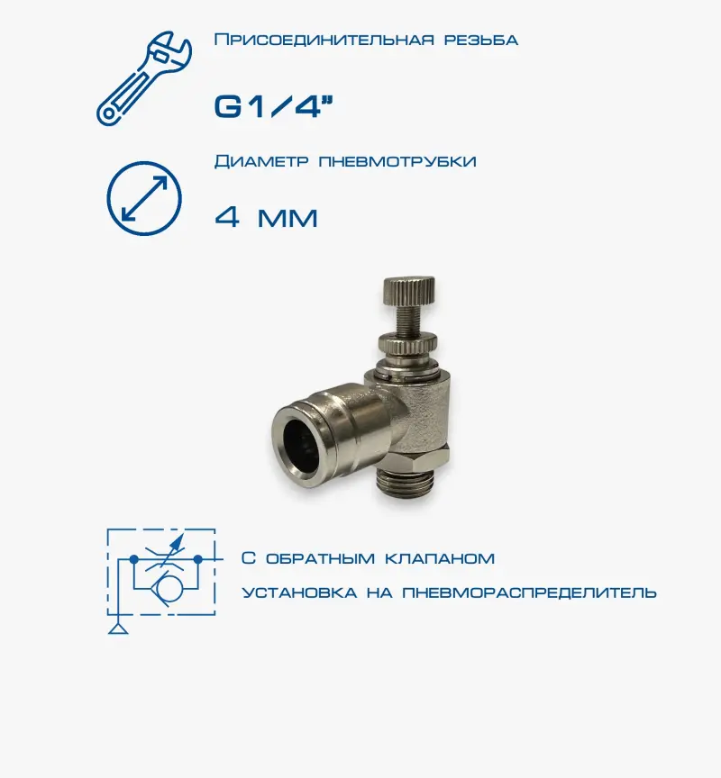

Пневмодроссель предназначен для регулирования расхода сжатого воздуха в пневматических системах. Конструкция с обратным клапаном обеспечивает свободный пропуск воздуха в одном направлении и дросселирование потока в противоположном направлении.
Технические характеристики
Параметр Значение
Присоединение пневмолиний 1/4"
Тип резьбы G
Диаметр пневмотрубки 4 мм
Крепление пневмотрубки Цанга
Обратный клапан Есть
Материал Никелированная латунь
Рабочее давление 0,1–1 МПа
Климатическое исполнение УХЛ4
Конструктивные и эксплуатационные особенности
  • Цанговый зажим обеспечивает подключение пневмотрубки наружным диаметром 4 мм.
  • Резьбовое присоединение G 1/4" используется для подключения к элементам пневматической системы.
  • Обратный клапан разделяет направления потока: в одном направлении воздух проходит без дросселирования, в обратном направлении расход регулируется дросселем.
  • Корпус из никелированной латуни обеспечивает механическую прочность и устойчивость поверхности к воздействию рабочей среды.
  • Работа изделия допускается при давлении сжатого воздуха от 0,1 до 1 МПа.
  • Климатическое исполнение УХЛ4 определяет условия эксплуатации изделия в соответствии с установленными требованиями к данному исполнению.
