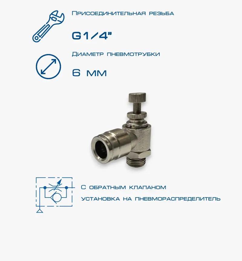

Пневмодроссель П-ДР2-1/4-6Ц применяется для регулирования расхода сжатого воздуха в пневматических цепях. Конструкция с обратным клапаном обеспечивает дросселирование потока в одном направлении и свободное прохождение воздуха в обратном направлении.
Технические характеристики
Параметр Значение
Присоединение пневмолиний 1/4"
Тип резьбы G
Диаметр пневмотрубки 6 мм
Крепление пневмотрубки Цанговое
Обратный клапан Есть
Материал Никелированная латунь
Рабочее давление 0,1–1 МПа
Климатическое исполнение УХЛ4
Конструктивные и эксплуатационные особенности
  • Регулирование расхода воздуха выполняется дросселированием потока.
  • Обратный клапан обеспечивает одностороннее ограничение потока и свободный проход воздуха в противоположном направлении.
  • Цанговое крепление предназначено для быстрого подключения пневмотрубки наружным диаметром 6 мм.
  • Резьбовое присоединение G 1/4" используется для установки дросселя на пневмораспределитель или другой элемент пневматической системы.
  • Корпус изготовлен из никелированной латуни, что обеспечивает механическую прочность и защиту поверхности от коррозионного воздействия.
  • Работа изделия допускается при давлении от 0,1 до 1 МПа.
