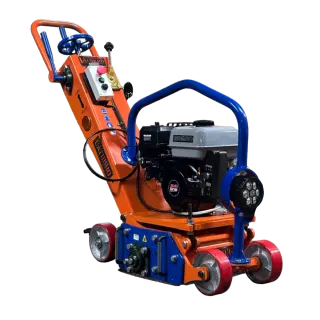

Демаркировочная машина для снятия дорожной разметки, асфальта и бетонного покрытия с электростартером LATOKHO DM 250 DE
Обновлено 29.08.2026 1036463
Демаркировочная машина (демаркировщик дорожной разметки) LATOKHO DM 250 DE с оригинальным дизельным двигателем с электростартером, профессиональная, инновационная, продуманная, надежная с высоким ресурсом, на сегодняшний день считается самой популярной машиной у дорожных служб. Бренд LATOKHO Professional, является единственным производителем данного класса машин в России. Все машины LATOKHO - ручной сборки. Гарантированный ресурс эксплуатации машины - 15 лет, далее - на усмотрение владельца.
LATOKHO DM 250 DE является универсальной и широко зарекомендовавшей себя, предназначена для фрезерования асфальта и бетона, не превышающего марку B40, а также различных видов работ по напольным покрытиям:
  1. удаление дорожной маркировки;
  2. удаление разметки дорожной краской;
  3. удаление разметки аэродромной краской;
  4. удаление разметки холодного пластика;
  5. удаление разметки термопластика;
  6. удаление разметки акриловой краской;
  7. удаление шумовых полос с асфальта и бетона;
  8. разрушение топпинговых, эпоксидных и полимерных полов;
  9. снятия слоев бетона;
  10. очистка покрытий;
  11. очистка металлических полов от ржавчины;
  12. очистка производственных полов от маслянистых загрязнений;
  13. придание шероховатости поверхности;
  14. фрезерование канавок для улучшения адгезии;
  15. производство противоскользящих насечек;
  16. демонтаж мягкой кровли;
  17. ямочный ремонт;
  18. устранение неровностей.
Используется на дорогах, мостах, тоннелях, автостоянках, паркингах, аэропортах, взлетно-посадочных полосах, на судостроительных заводах, торговых и выставочных центрах, складах, коровниках и конюшнях, а также для снятия старых покрытий на крышах, в промышленном, гражданском и жилищном строительстве, на военных объектах.
Технические характеристики:
Тип двигателя: Дизельный
Двигатель: RUSLIGHT 178 F
Частота вращения двигателя: 3600 об/мин
Топливо: Дизель
Стартер: Электрический
Ширина фрезерования: 250 мм
Глубина фрезерования: от 0 до 8 мм
Производительность: от 40 до 80 м²/ч
Посадочное место барабана: Шестигранное
Внутренний диаметр выхода на пылесос: 40 мм
Вес: 139 кг
Габариты, ДхШхВ: 1340 х 560 х 1000 мм
