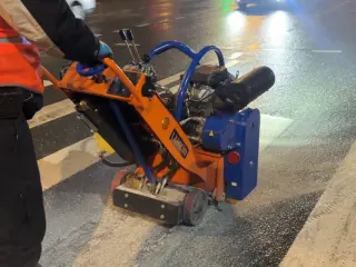

Самоходная демаркировочная машина для снятия пешеходных переходов, дорожной разметки, асфальта и бетонного покрытия LATOKHO DM 400 GESH
Обновлено 29.08.2026 1036468
Демаркировочная машина (демаркировщик дорожной разметки) LATOKHO DM 400 GESH с оригинальным бензиновым двигателем HONDA GX 690 (Япония) с электростартером, профессиональная, инновационная, продуманная, надежная с высоким ресурсом, на сегодняшний день является самой сильной демаркировочной машиной в мире в своем классе. Бренд LATOKHO Professional, является единственным производителем данного класса машин в России. Все машины LATOKHO - ручной сборки. Гарантированный ресурс эксплуатации машины - 15 лет, далее - на усмотрение владельца.
LATOKHO DM 400 GE является универсальной, предназначена для фрезерования асфальта и бетона, не превышающего марку B50, а также различных видов работ по напольным покрытиям: удаление дорожной разметки пешеходного перехода за один проход, холодной пластиковой разметки, термопластика, многослойной дорожной разметки, акрила, шумовых полос с асфальта и бетона, разрушения топпинговых, эпоксидных и полимерных полов, снятия слоев бетона, очистки покрытий, придания шероховатости поверхности, прорезки канавок для адгезии и производстве противоскользящих насечек на бетоне, демонтажа мягкой кровли, ямочного ремонта, устранения неровностей, прецизионных работ по устройству полов.
Используется на дорогах, мостах, тоннелях, автостоянках, паркингах, аэропортах, взлетно-посадочных полосах, на судостроительных заводах, торговых и выставочных центрах, складах, коровниках и конюшнях, а также для снятия старых покрытий на крышах, в промышленном, гражданском и жилищном строительстве, на военных объектах.
