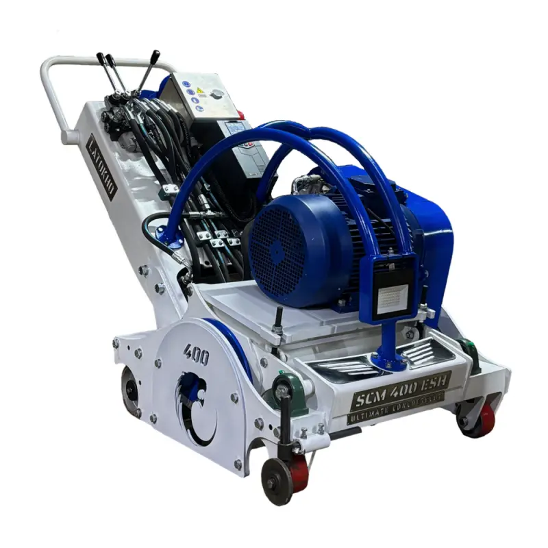

Машина для нанесения противоскользящих насечек LATOKHO SCM 400 ESH профессиональная, инновационная, продуманная, надежная с высоким ресурсом, является самой производительной машиной в мире в своем классе. Бренд LATOKHO Professional, является единственным производителем данного класса машин в России. Все машины LATOKHO - ручной сборки. Гарантированный ресурс эксплуатации машины - 15 лет, далее - на усмотрение владельца.
LATOKHO SCM 400 ESH является универсальной, предназначена для нанесения противоскользящих насечек с разной толщиной и шагом на бетоне, асфальте и природном камне.
Машина комплектуется барабаном с возможностью любого набора дисков, который имеет большой захват за один проход – 400 мм.
Машина оснащена пылеотводом и системой орошения для охлаждения дисков.
Машина комплектуется регулировкой оборотов, что дает возможность оператору выбирать необходимый скоростной режим.
Машина удобная в управлении и оснащена механической полуподачей.
Заглубление дисков возможно до 35 мм, управляется гидравликой.
Машина имеет современный дизайн, удобная в управлении и доступная в обслуживании.
Используется на дорогах, мостах, тоннелях, автостоянках, паркингах, аэропортах, взлетно-посадочных полосах, на судостроительных заводах, торговых и выставочных центрах, складах, коровниках, конюшнях и на других животноводческих фирмах.
Особенности и преимущества конструкции:
Вес машины. Вес машины сбалансирован для нагрузок, что обеспечивает высокую производительность, так как создается более высокое давление барабана-фрезы на обрабатываемую поверхность, исключая подпрыгивающий эффект.
Подключение пылесоса. На машине предусмотрен выход на пылесос диаметром 40 мм. Рекомендуемая производительность промышленного пылесоса не менее 350 м³/час. Но так как корпус машины выполнен в виде купола, у него нет углов, где может собираться и расти отработанный шлам, можно работать даже без пылесоса, но не рекомендуем, поскольку возможно снижение ресурса барабана. Данная конструкция является преимуществом и особенностью машин LATOKHO.
Регулируемая глубина пропиливания. На машине предусмотрена регулировка глубины пропиливания гидравлическим ручным насосом, имеется обратный клапан для моментального перевода из рабочего положения в транспортное, что позволяет переместить машину не выключая двигатель. Уменьшив перезапуски двигателя, увеличивается его ресурс.
Электрическая часть. Электрическая часть машины сконцентрирована в металлическом герметичном боксе. Ввод и управление машиной происходит через частотный преобразователь, пульт управления выведен наружу. Машина запрограммирована на вращение двигателя в нужную сторону независимо от силового кабеля, автоматический перефазировщик. Так же машина оборудована светодиодным прожектором (мощность светового потока: 700 лм). Данная опция является инновацией для этого класса машин и хорошим помощником оператору, освещая поверхность перед машиной, позволяя вовремя заметить препятствие. Прожектор можно включить, не запуская двигатель.
Замена барабана. Машины LATOKHO оборудованы съемной боковой панелью. Открутив 4 болта крепления, панель снимается и барабан готов к замене. Время для замены занимает 5 минут, при этом машина находится в вертикальном положении. Данные показатели являются самыми быстрыми в мире на этом классе машин. Гаечный ключ поставляется в комплекте.
Транспортировка. Подъем машины осуществляется за раму. Контактный слой большегрузного колеса выполнен из износостойкого полиуретана. Диаметр колеса: 160 мм. Нагрузка на одно колесо: 250 кг.
