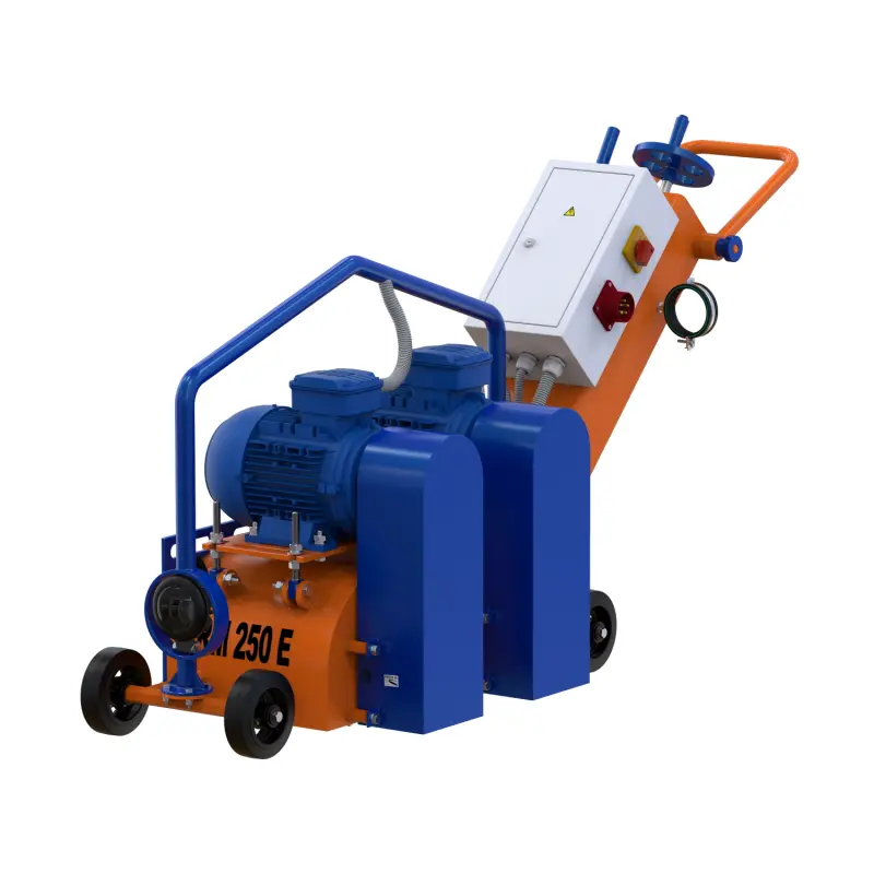

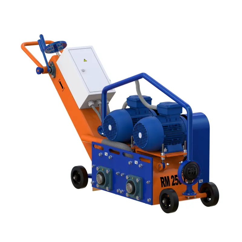

Фрезеровальная машина для обработки бетонных полов и удаления полимеров LATOKHO RMT 250 E (Tandem)
Обновлено 29.08.2026 1036480
Фрезеровальная машина LATOKHO RMT 250 E (Tandem) профессиональная, инновационная, продуманная, надежная с высоким ресурсом. Бренд LATOKHO Professional, является единственным производителем данного класса машин в России. Все машины LATOKHO - ручной сборки. Гарантированный ресурс эксплуатации машины - 15 лет, далее - на усмотрение владельца.
LATOKHO RM 250 E Tandem является универсальной и широко зарекомендовавшей себя, предназначена для фрезерования асфальта и бетона, не превышающего марку B50, а также различных видов работ по напольным покрытиям: разрушения топпинговых, эпоксидных и полимерных полов, снятия слоев бетона, очистки покрытий, придания шероховатости поверхности, прорезки канавок для адгезии и производстве противоскользящих насечек на бетоне, демонтажа мягкой кровли, удаления дорожной маркировки и пластиковой разметки с асфальта и бетона, ямочного ремонта, устранения неровностей, прецизионных работ по устройству полов.
Используется на дорогах, мостах, тоннелях, создает готовое основание для нанесения гидроизоляции. А так же применяется на автостоянках, паркингах, аэропортах, взлетно-посадочных полосах, на судостроительных заводах, торговых и выставочных центрах, складах, коровниках и конюшнях, а также для снятия старых покрытий на крышах, в промышленном, гражданском и жилищном строительстве, на военных объектах.
Технические характеристики:
Тип двигателя: Электрический
Напряжение: 380 В
Двигатель: АИР 112 М У3
Мощность двигателя: 2 х 5,5 кВт
Частота вращения двигателя: 1500 об/мин
Ширина фрезерования: 250 мм
Глубина фрезерования: от 0 до 14 мм
Производительность: от 50 до 100 м²/ч
Посадочное место барабана: Шестигранное
Внутренний диаметр выхода на пылесос: 40 мм
Вес: 344 кг
Габариты, ДхШхВ: 1830 х 540 х 960 мм
Вес машины с барабаном: 295 кг
