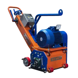

Фрезеровальная машина для обработки бетонных полов LATOKHO RM 350 E
Обновлено 29.08.2026 1036484
Фрезеровальная машина LATOKHO RM 350 E профессиональная, инновационная, продуманная, надежная с высоким ресурсом, является самой сильной машиной в мире в своем классе. Бренд LATOKHO Professional, является единственным производителем данного класса машин в России. Все машины LATOKHO - ручной сборки. Гарантированный ресурс эксплуатации машины - 15 лет, далее - на усмотрение владельца.
LATOKHO RM 350 E является универсальной, предназначена для фрезерования асфальта и бетона, не превышающего марку B100, а также различных видов работ по напольным покрытиям: разрушения топпинговых, эпоксидных и полимерных полов, снятия слоев бетона, очистки покрытий, придания шероховатости поверхности, прорезки канавок для адгезии и производстве противоскользящих насечек на бетоне, демонтажа мягкой кровли, удаления дорожной маркировки и пластиковой разметки с асфальта и бетона, ямочного ремонта, устранения неровностей, прецизионных работ по устройству полов.
Используется на дорогах, мостах, тоннелях, автостоянках, паркингах, аэропортах, взлетно-посадочных полосах, на судостроительных заводах, торговых и выставочных центрах, складах, коровниках и конюшнях, а также для снятия старых покрытий на крышах, в промышленном, гражданском и жилищном строительстве, на военных объектах.
Технические характеристики:
Тип двигателя: Электрический
Напряжение: 380 В
Двигатель: АИР 132 S4 У2
Мощность двигателя: 7,5 кВт
Частота вращения двигателя: 1500 об/мин
Ширина фрезерования: 350 мм
Глубина фрезерования: от 0 до 14 мм
Производительность: от 50 до 100 м²/ч
Посадочное место барабана: Шестигранное
Внутренний диаметр выхода на пылесос: 40 мм
Габариты, ДхШхВ: 1340 х 670 х 950 мм
Комплектация: Барабан (фреза) с восьмигранными ножами LATOKHO DSC 350
Вес машины с барабаном: 241 кг
