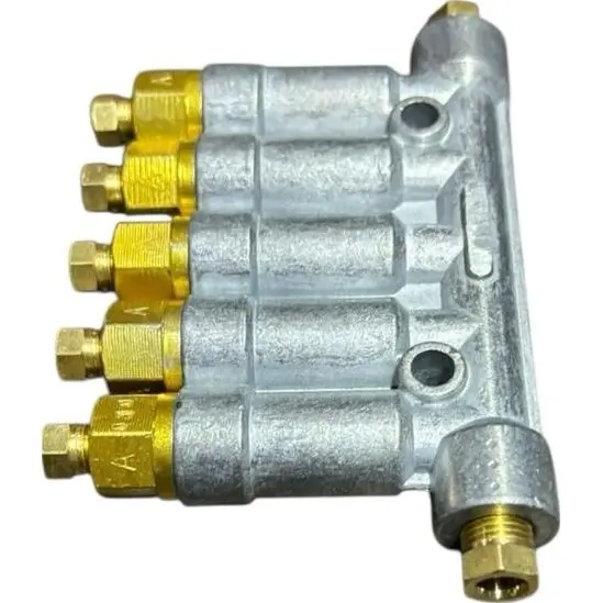

Питатель импульсный 2-010-010-010-010-010
Обновлено 08.10.2026 1036623
Питатели импульсные первого и второго типов применяются в комплексных смазочных системах и служат для дозированной подачи жидкости-смазки к трущимся деталям узлов и механизмов станков и другого промышленного оборудования. В таблице ниже указаны основные технические характеристики импульсных питателей с одним и несколькими отводами при работе на смазочном материале с кинематической вязкостью 100±20 сСт. Максимальное расчетное давление на входе импульсного питателя равно 32 бар (3,2 МПа),на выходе — 16 бар (1,6 МПа). Рабочие температуры масла составляют +5…+50 °C, окружающей среды — +1…+40 °C. Примеры обозначений при заказе: Пример условного обозначения питателя исполнения 1 с тремя отводами, подающим объемы 0,05 см³, 0,05 см³ и 0,05 см³ для районов с умеренным и холодным климатом, категория размещения 4: Питатель импульсный 1-005-005-005 УХЛ4 Пример условного обозначения питателя исполнения 2 с пятью отводами, подающими объемы 0,2; 0,2; 0,32; 0,32; 0,32 см³ для районов с умеренным и холодным климатом, категория размещения 4: Питатель импульсный 2-020-020-032-032-032 УХЛ4 Импульсный питатель (первого и второго типа) состоит из литой планки 1, корпуса 2, клапана 4 с манжетой 3, кольца 5, гильзы 6, пружины 7, штуцера 10, уплотнительного 8 и регулирующего 9 колец. Клапан, гильза и кольцо образуют подвижную систему подачи смазки. При подаче смазочного материала и росте давления во входном отверстии А отгибаются ушки, и масло заполняет полость Б. В этот момент клапан 4 прижат к кольцу 5, препятствуя переходу смазки из полости Б в полость В. Подвижная система поднимается вверх, сжимая пружину 7. Смазка из полости В поступает через выходное отверстие Г. Как только входное отверстие А соединяется с отверстием слива, подвижная система опускается под действием упругой силы пружин, в полости Б создается давление, манжета перекрывает канал из полости Б в полость А, и клапан снова становится открытым. Подвижная система опускается вниз и из полости Б дозированное количество смазки перетекает в полость В, происходит повторная зарядка дозатора. Пример условного обозначения питателя исполнения 1 с одним отводом, подающим объем 0,02 см³, для районов с умеренным и холодным климатом, категория размещения 4: Питатель импульсный 1-002 УХЛ4 Пример условного обозначения питателя исполнения 2 с пятью отводами, подающими объемы 0,2; 0,2; 0,32; 0,32; 0,32 см³ для районов с умеренным и холодным климатом, категория размещения 4: Питатель импульсный 2-020-020-032-032-032 УХЛ4 Перечень поставляемых нашей компанией импульсных питателей: — одноотводные (первого типа): 1-002, 1-005; — двухотводные (первого типа): 1-002-002, 1-005-005, 1-002-005, 1-005-002; — трёхотводные (первого типа): 1-002-002-002, 1-005-005-005, 1-002-005-005, 1-002-002-005, 1-005-002-005, 1-005-005-002; — пятиотводные (первого типа): перечислены варианты вроде 1-002-002-002-002-002, 1-005-005-005-005-005 и т. д. (многообразие комбинаций); — одноотводные (второго типа): 2-005, 2-010, 2-020, 2-032, 2-050; — двухотводные (второго типа): 2-005-005, 2-010-010, 2-020-020, 2-032-032, 2-050-050 и многочисленные сочетания; — трёхотводные (второго типа): 2-005-005-005 и далее длинный перечень комбинаций; — пятиотводные (второго типа): 2-005-005-005-005-005 и другие варианты, включая 2-010-020-032-050 и т. д.
Запчасти универсальные
