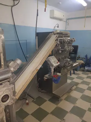

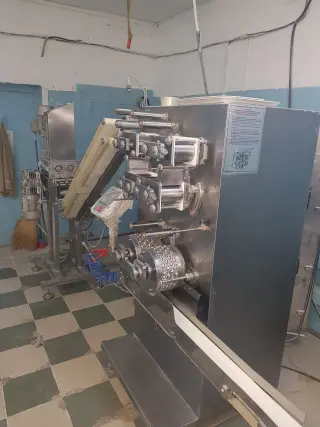

Пельменный аппарат КБ Технология СД-800, 2016 года выпуска, производительность до 800 кг/ч. Рабочее б/у оборудование, сейчас находится на работе. В собственном опыте производительность составляла около 600 кг/ч. Средства для приготовления пельменей, вареников и чебуреков.
✅ НАЗНАЧЕНИЕ
Промышленный аппарат для автоматизированного формования замороженных полуфабрикатов. Приспособление для производства пельменей, вареников и чебуреков в условиях пищевого производственного цеха.
✅ СОСТОЯНИЕ
Оборудование б/у, рабочее, в настоящее время находится в эксплуатации. Ремонт не требуется. Аппарат эксплуатировался осторожно, без высокой температуры. Причина продажи — закрытие производства.

СД-800 Позволяет выпускать несколько видов продукции на одном аппарате. За счёт данной матрицы можно работать с пельменями разных форматов и вареников без приобретения дополнительных оснасток для этих позиций.
✅ ОСМОТР И ПРОВЕРКА
Есть возможность показать оборудование в работе. Документация имеется. Форма оплаты - наличный расчёт.
