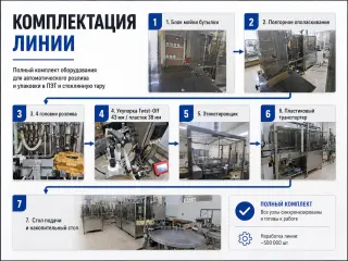

Что входит в линию
1. Блок мойки тары.
2. Триблок PROFITEX:
— повторное ополаскивание;
— четыре головки объёмного розлива;
— автоматическая укупорка крышкой Twist-Off Ø43 мм;
— возможность работы с пластиковой крышкой Ø38 мм.
3. Автоматический этикетировщик.
4. Пластиковый транспортёр.
5. Стол подачи тары и накопительный стол готовой продукции.

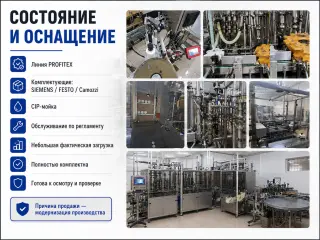

Комплектующие
Линия собрана на качественных промышленных компонентах:
— система управления SIEMENS;
— немецкие частотные преобразователи;
— пневматика FESTO и Camozzi;
— собственное ПО PROFITEX.
Горячий розлив
Оборудование дополнительно модернизировано специалистами нашего предприятия для стабильного поддержания необходимой температуры продукта непосредственно перед розливом.
Это позволяет использовать линию для производства напитков с горячим розливом при соблюдении необходимого технологического температурного режима.

Линия обслуживалась согласно регламенту.
Причина продажи — модернизация производства и переход на другое оборудование.
Оборудование продаётся не по причине неисправности.

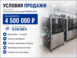

Можно провести осмотр оборудования и получить подробное видео работы линии.
Находится в Симферополе. Поможем с демонтажом, погрузкой и организацией доставки в другой регион.
Стоимость аналогичного нового оборудования на сегодняшний день — 10 810 000 ₽.
Стоимость полного комплекта — 4 500 000 ₽.
Разумный торг возможен после осмотра оборудования.
