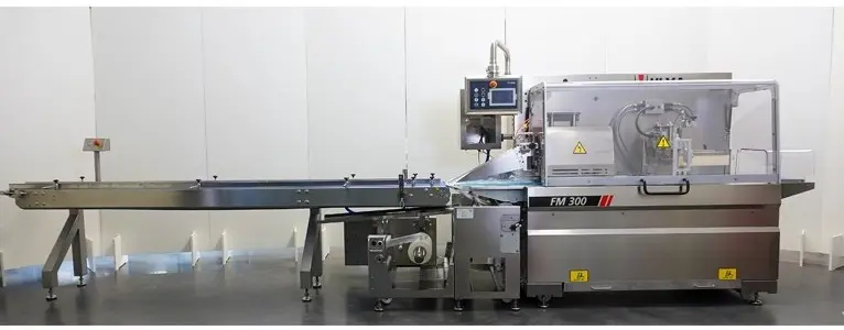

OOO «E4A»Упаковочная машина ULMA FM 305 MAP — промышленная горизонтальная упаковочная машина типа Flow Pack / HFFS для формирования герметичной трёхшовной упаковки из рулонной плёнки. Модель предназначена в том числе для свежих пищевых продуктов и MAP-упаковки. Характерная особенность — нижняя подача плёнки.
Флоупак ULMA FM 305 MAP имеет расширенную комплектацию: MAP-газация, удаление излишнего воздуха из пакета, еврослот, термотрансферная печать и фотометка для работы с предварительно напечатанной плёнкой.
ПРЕДУСМОТРЕНА ГАРАНТИЯ!
ТЕХНИЧЕСКИЕ ХАРАКТЕРИСТИКИ И ВОЗМОЖНАЯ КОМПЛЕКТАЦИЯ
Производитель: ULMA Packaging
Модель: FM 305 MAP
Тип машины: горизонтальная упаковочная машина Flow Pack / HFFS
Год выпуска: 2019
Формирование упаковки: из рулонной плёнки
Подача плёнки: нижняя
Тип пакета: Flow Pack, трёхшовный
Количество швов: один продольный + два поперечных
Технология упаковки: стандартный Flow Pack / MAP
MAP: предусмотрена система газации
Функция удаления воздуха: предусмотрена
Фотометка: предусмотрена
Маркировка: термотрансферный принтер
Назначение принтера: дата производства, срок годности и другая переменная информация
Еврослот: на одной стороне поперечных губок
Исполнение шва: еврослот можно убрать и использовать обычный поперечный шов
Подключение: 400 В
Количество фаз: 3
Частота: 50 Гц
Установленная мощность: 16,6 кВт
Потребляемый ток: 24 А
Управление: электронное
В зависимости от продукта, плёнки, оснастки и настроек машина может использоваться для упаковки:
— колбас и колбасных изделий;
— сосисок и мясных полуфабрикатов;
— охлаждённого мяса;
— сыров и молочной продукции;
— готовых блюд и полуфабрикатов;
— хлебобулочных и кондитерских изделий;
— овощей и других свежих продуктов;
— продукции на подложке или без неё.
MAP — УПАКОВКА В МОДИФИЦИРОВАННОЙ ГАЗОВОЙ СРЕДЕ
Одна из ключевых особенностей комплектации — подача газа во время формирования упаковки. При правильно подобранных составе газовой смеси, барьерных свойствах плёнки, температуре, подготовке продукта и параметрах герметизации MAP позволяет сформировать внутри пакета требуемую газовую среду как часть технологии хранения свежей продукции.
Срок хранения определяется совокупностью факторов: продуктом, составом газа, упаковочным материалом, санитарией и температурной цепочкой.
ФУНКЦИЯ УДАЛЕНИЯ ВОЗДУХА
Перед герметизацией машина может удалять из пакета избыточный воздух. Это позволяет получить более компактную упаковку и контролировать свободный внутренний объём. При MAP функция может использоваться перед окончательной сваркой после подачи газа.
ЕВРОСЛОТ — ДВА ФОРМАТА УПАКОВКИ
На одной стороне поперечных губок предусмотрен еврослот для размещения продукции на торговых крючках. При необходимости его можно убрать и использовать обычный поперечный шов. Машина подходит как для подвесной выкладки, так и для классического Flow Pack без отверстия.
РАБОТА С БРЕНДИРОВАННОЙ ПЛЁНКОЙ
Фотометка позволяет использовать предварительно запечатанную плёнку. Фотодатчик считывает регистрационную метку, а система управления синхронизирует длину пакета, место реза и сварной шов с дизайном плёнки. Это важно при работе с материалом, на котором заранее нанесены логотип, информация о продукте, штрихкод и фирменная графика.
ТЕРМОТРАНСФЕРНАЯ ПЕЧАТЬ
Термотрансферный принтер наносит в процессе упаковки дату производства, срок годности, номер партии, смену и другие предусмотренные данные, объединяя упаковку и маркировку в одном цикле.
ULMA FM 305 MAP представляет интерес для: мясокомбинатов, производителей колбас, птицеперерабатывающих предприятий, производителей полуфабрикатов, сыров, готовых блюд, хлебобулочной и кондитерской продукции, а также предприятий, работающих с СТМ/private label и торговыми сетями.
КЛЮЧЕВЫЕ ПРЕИМУЩЕСТВА
1. Формирование пакета из рулонной плёнки — нет необходимости использовать заранее изготовленные пакеты.
2. Несколько операций в одном цикле: формирование упаковки, MAP-газация, удаление воздуха, контроль фотометки и печать переменных данных.
3. Работа с различными SKU благодаря брендированной плёнке и встроенной маркировке.
4. Два варианта упаковки: еврослот либо обычный поперечный шов.
5. Нижняя подача плёнки удобна для интеграции машины после производственного или подающего транспортера.
6. Ориентация на свежие продукты: FM 305 предназначена для герметичной упаковки и MAP-применений.
7. Возможность интеграции в линию с внешними системами подачи продукта, контроля веса, металлодетекции, этикетирования и групповой упаковки.
