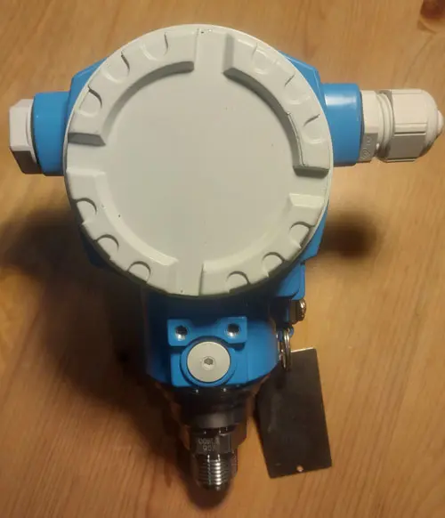

Преобразователь давления измерительный Endress+Hauser Cerabar S PMP71
Обновлено 01.09.2026 1036713
Цифровой преобразователь давления со сварной металлической мембраной для выполнения измерений в газах, парах и жидкостях
Находится в г. Мариуполь (ДНР)
Цена 17 000,00 руб/шт
Производитель Endress+Hauser
Страна производства Германия
Артикул продавца 007-001-013
Готов предоставить подробные фото в хорошем качестве
Маркировка PMP71-ACA2H12GBAAA
Расшифровка маркировки:
010 Сертификат Ex: A для безопасных зон
020 Выход, управление: C 4-20мА HART; внутреннее
030 Тип корпуса, кабельный ввод: A T14 алюминий IP66/67 NEMA6P; EPDM; M20 сальник под резьбу T14 = боковая крышка (EEx d > M20 резьба)
040 Диапазон; Перегрузка: 2H 1бар/100кПа/15psi абс.; 10бар/1МПа/150psi
050 Калибровка; инженерные единицы: 1 диапазон измерений; mbar/bar
060 Материал мембраны: 2 AlloyC276
070 Присоединение к процессу: GB Резьба ISO228 G1/2 EN837, AlloyC
090 Наполнительная жидкость мембран: A Силиконовое масло
100 Дополнительные опции 1: A не выбрано
110 Дополнительные опции 2: A не выбрано
Область применения
Цифровой преобразователь давления Cerabar S PMP71 с тензорезистивным принципом и металлической мембраной используется в любой отрасли для измерения давления, уровня, объема и массы в жидкостях.PMP71 разработан для решения задач с высоким давлением до 700 бар. Быстрая настройка с регулируемым диапазоном измерения. Датчик разработан в соответствии с ГОСТ Р МЭК 61508, регламентирующим функциональную безопасность систем автоматизации (SIL2).
Двухкамерный корпус из алюминия или нержавеющей стали (316L).
Присоединение к процессу: резьба и фланцы
Температура процесса: -40 ... +125°C
Диапазон измерения: -1/0 мбар ... 700 бар
Основная погрешность: ±0,05%, Улучшенная "Платиновая" ±0,025%
Международные сертификаты взрывозащиты, защита от перелива WHG, SIL, гигиенические сертификаты, морские сертификаты
Краткие характеристики
Погрешность
Standard: 0,05%
Platinum: до 0,025%
Рабочая температура
-40°C...125°C
Диапазон измерения давления
100мбар...700бар
Смачиваемые части
Alloy C276
316L
Родий
Материал мембраны процесса
316L, AlloyC,
Родий > Золото
Рабочий диапазон
100 мбар ...700 бар
(1,5 psi...10,500 psi)
относительное/абсолютное
