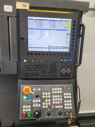

Продаётся токарно-фрезерный обрабатывающий центр DN Solutions (Doosan) PUMA 2600LSY с системой ЧПУ Fanuc 0-TF Plus+/iHMI, 2024 года выпуска.

Система ЧПУ: Fanuc 0-TF Plus+/iHMI

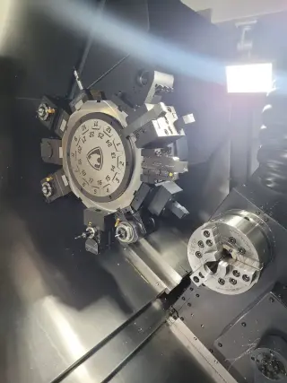

Револьверная головка и приводной инструмент
Станок комплектуется 12-позиционной силовой револьверной головкой стандарта BMT65P с приводным инструментом и 24 индексируемыми позициями.
Головка позволяет устанавливать токарный инструмент сечением 25 × 25 мм, а также расточной и осевой инструмент диаметром до 50 мм при обработке в главном шпинделе.
Инструментальные блоки базируются по крестовидным направляющим к радиальной поверхности головки и закрепляются четырьмя большими болтами. Такое крепление обеспечивает высокую жёсткость, позволяет выполнять обработку с большим съёмом металла и получать высокое качество обработанной поверхности.
Револьверная головка индексируется в обоих направлениях. Скорость индексации между соседними позициями — 0,15 секунды.

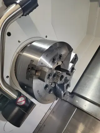

  5. максимальный диаметр прутка — 76 мм;
  6. диаметр патрона основного шпинделя — 305 мм (12");
  7. проходное отверстие шпинделя — 86 мм;

  13. сервоприводная револьверная головка — BMT65P;
  14. 12 инструментов / 24 индексируемые позиции;
  15. сечение державки — 25 × 25 мм;
  16. максимальный диаметр расточной державки — 50 мм;
  17. частота вращения приводного инструмента — до 5000 об/мин;

Контршпиндель: патрон — 175 мм (6"), мощность — 5,5 кВт, максимальная частота вращения — 4500 об/мин.
