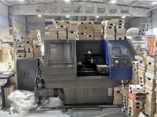

Токарно-револьверный станок с ЧПУ 1325Ф30-01, Россия, 1991 года выпуска. Б/у, рабочее состояние, ремонт не требуется. Станок предназначен для автоматической токарной обработки деталей из калиброванного холоднотянутого прутка диаметром до 25 мм, а также штучных заготовок. ЧПУ модернизировано.
НАЗНАЧЕНИЕ
Станок применяется для токарной обработки металлических деталей в автоматическом цикле. Подходит для изготовления небольших серий деталей: втулок, осей, резьбовых элементов, гаек, шурупов и других деталей соответствующей геометрии.
СОСТОЯНИЕ
Б/у, рабочее
Исправен
Ремонт не требуется
Работали мало
ЧПУ модернизировано
В настоящее время не эксплуатируется
Причина продажи — закрытие производства из-за снижения количества заказов

Продаётся сам токарно-револьверный станок 1325Ф30-01. Документации нет.
ТЕХНИЧЕСКИЕ ХАРАКТЕРИСТИКИ
Страна производства: Россия
Год выпуска: 1991
Наибольший диаметр обрабатываемого изделия над станиной: 320 мм
Наибольший диаметр обрабатываемого прутка: 25 мм
Наибольший диаметр изделия в патроне: 125 мм
Количество управляемых координат: 2
Дискретность задания перемещения по оси X: 0,001 мм
Дискретность задания перемещения по оси Z: 0,002 мм
Диаметр отверстий в револьверной головке: 30 мм
Наибольшая длина изделия в цанговом зажиме: 100 мм
Наибольшая длина изделия в патроне: 100 мм
Наибольший размер нарезаемой резьбы плашками и метчиками: М12
Наибольшая длина заготовки в патроне: 125 мм
Расстояние от переднего торца шпинделя до револьверной головки: 100–350 мм
Конец шпинделя: фланцевый по ГОСТ 12595-72, 2-5Ц
Наибольшая подача прутка за один цикл: 80 мм
Частота вращения шпинделя: 63–4000 об/мин
Продольные подачи крестового суппорта: 2–2500 мм/мин
Поперечные подачи: 1–1250 мм/мин
Наибольшая длина прутка для стабильного получения регламентируемой точности: 1200 мм
Максимальная длина прутка без поддерживающего устройства: 850 мм
Наибольшая длина заправляемого прутка: 3000 мм
Высота оси шпинделя от нижней плоскости основания: 1060 мм
Габаритные размеры: 4355×1198×17736 мм
Масса: 2145 кг
ВОЗМОЖНОСТИ
Конструкция станка рассчитана на работу с прутковыми заготовками в автоматическом цикле. Оборудование использовалось для обработки мелких металлических деталей, в том числе шурупов и гаек.
ПОГРУЗКА
Погрузка возможна.
Форма оплаты - безналичный расчёт с НДС.
Есть возможность предоставить дополнительные сведения по станку. Звоните или пишите — обсудим состояние, характеристики и условия отгрузки.
Модель 1325Ф30-01 — токарно-револьверный станок с ЧПУ для обработки прутка до 25 мм. Также встречаются поисковые запросы «1325Ф30-01 ЧПУ», «1325 Ф30-01», «1325Ф30 с ЧПУ», «токарно-револьверный прутковый станок». Оборудование подходит для автоматической токарной обработки небольших металлических деталей и серийного изготовления деталей из калиброванного прутка.
Адрес местонахождения оборудования: г. Рязань
