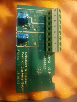

Analogue Feedback module RM-2 — это модуль обратной связи, который используется в комплекте с цифровым позиционером Digital positioner 8049-4 производства Schubert & Salzer. Он предназначен для систем автоматизации, где требуется точное управление и обратная связь по аналоговому сигналу.
- Сигнал обратной связи о положении клапана
- Сигнал обратной связи не требует калибровки
- Сигнал обратной связи для четырёхпроводной конфигурации
- Два развязанных по питанию передатчика сигналов ограничения
- Передатчики предельных сигналов с потенциометрической настройкой (0–100 %)
- Дискретный вход 24 В
- Прост в дооснащении

Техническая информация:
Сетевое напряжение : 24V DC (±10%)
Исходящий сигнал : 4 - 20 mA
Максимально допустимое рабочее
сопротивление : < 700 Ohm
Температура : -20 . . .+75°C
Передатчики сигналов ограничения : 2 штуки
Интервал переключения : Регулируемый в диапазоне 0–100 %
Коммутационная способность
передатчика предельных сигналов : 24V AC/DC , 70mA
Порог срабатывания дискретного входа : ~12V
