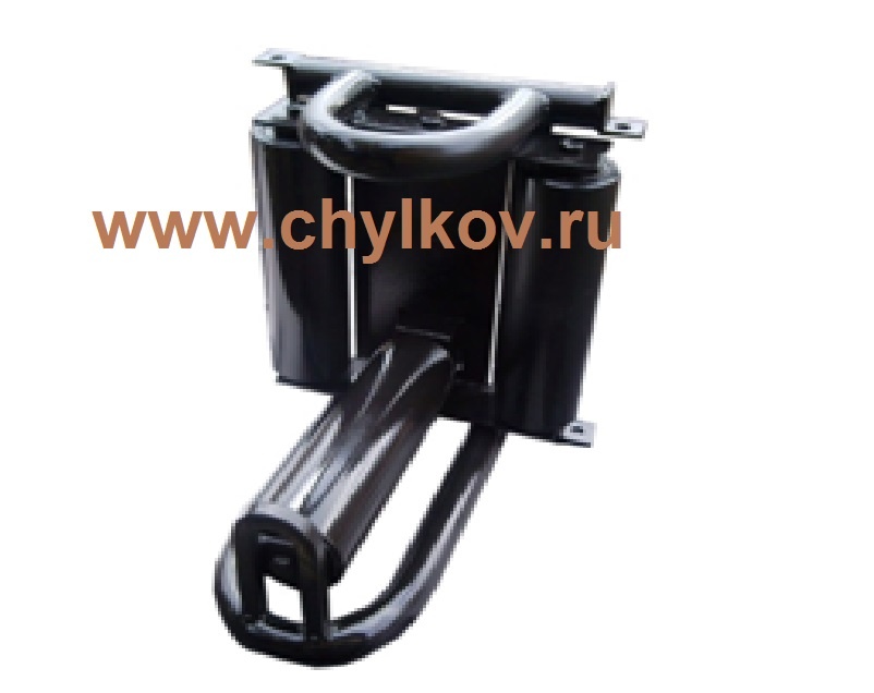

Ролик кабельный угловой РКУ 3-160
Обновлено 29.07.2026 103683
Ролик кабельный угловой РКУ 3-160 многосоставный и представляет собой блок роликов предназначенных для направления движения кабеля при его раскатке. Кабельный блок роликов рассчитан на кабель диаметром до 160 мм и способен выдержать нагрузку до 300 кг. Преимущество кабельного ролика в том, что при стыковке нескольких роликов они могут соединяться между собой и образовывать требуемый радиус поворота прокладываемого кабеля и использоваться в качестве углового блока роликов.  Исполнение у кабельного ролика металлическое с применением подшипников для облегчения вращения.
Наименование параметра
Значение
1. Максимальная грузоподъемность, кг
300
2. Диаметр используемого кабеля, мм, макс.
160
3. Габаритные размеры, мм, ДхШхВ
345х340х340
4. Масса, кг, не более
20
5. Количество роликов
3
6. Тип ролика
угловой
