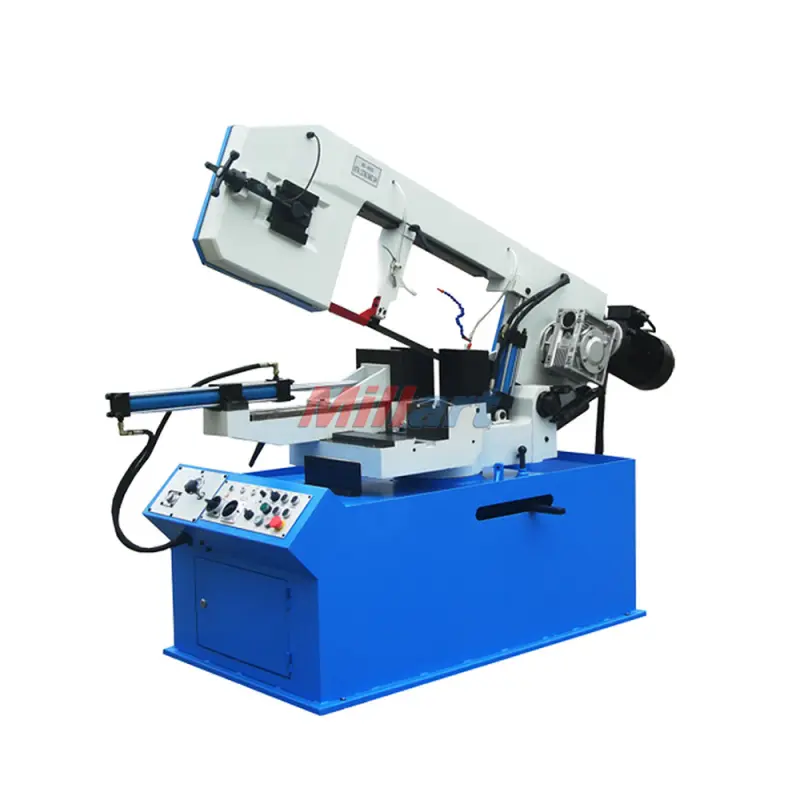

ТЕХНИЧЕСКИЕ ХАРАКТЕРИСТИКИ:1. Электрическая система охлаждения2. Устройства защиты от несчастных случаев на корпусе маховика и на полотне3. Вертикальное вращение на болте с регулируемыми...
3. Вертикальное вращение на болте с регулируемыми коническими подшипниками без люфта
4. Растяжение полотна осуществляется с помощью электромеханического натяжителя полотна с микровыключателем
5. Поворот в обе стороны
6. Выбор двух скоростей.
7. Характеризуется ручным режимом управления.
8. Полотно пилы может вращаться вокруг своей оси.
9. Оснащен устройством отключения питания (машина автоматически отключается при открытии задней защитной крышки).
10. Скорость опускания пильного диска регулируется гидравлическим цилиндром.
11. Оснащен устройством подачи блоков (с фиксированной длиной пильного диска).
12. Оснащен устройством контроля размеров (машина автоматически останавливается после распила материала).
13. Гидравлическая система автоматически регулирует подъем и опускание пильного диска, а также натяжение и ослабление захвата.
14. Система охлаждения продлевает срок службы пильного диска и повышает точность обработки заготовки.
15. Возможна установка системы ПЛК.
16. Гидравлический цилиндр для контролируемого опускания
Подробная Информация о продуктах
| Модель | BS-315GH | |
| Вместимость | Круговой при 90 ° | 230 мм |
| Прямоугольный @90° | 315x170 мм | |
| По кругу @60° (справа) | 130 мм | |
| Прямоугольный @60° (справа) | 130x105 мм | |
| По кругу под углом 45° (влево и вправо) | 210 мм | |
| Прямоугольный @45° (влево и вправо) | 210x170 мм | |
| Скорость лезвия | При частоте 50 Гц | 40/80 млн пар в минуту |
| При частоте 60 Гц | 48/96MPM | |
| Размер лезвия | 27X0,9X2825 мм | |
| Двигатель | 0,75/1,1 кВт | |
| Привод | Шестерня | |
| Размер упаковки | 163x90x155 см | |
| N.W/G.W. | 380/420 кг |
