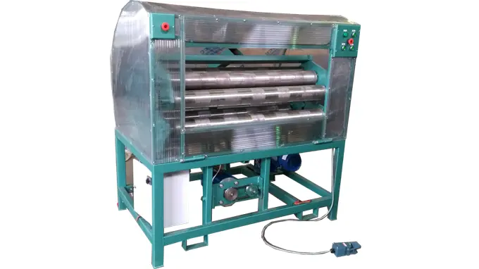

УС 1000
Обновлено 16.10.2026 1036965
Служит для сворачивания листов из ЭППУ в рулоны.
Технические характеристики установки УС 1000:
  • Габаритные размеры установки
Высота – 1600 мм.;*
Ширина – 1600 мм.;*
Длина – 1000 мм.*
  • Ширина сворачиваемого листа – до1000 мм.;
  • Длина сворачиваемого листа – 2000 мм;
  • Количество листов в рулоне:
2000х1000х10 - 20 шт.
2000х1000х20 - 10 шт;
2000х1000х30 - 6 шт.;
2000х1000х40 - 5 шт.;
2000х1000х50 – 4 шт.;
2000х1000х60 – 3 шт.;
2000х1000х80 – 2 шт.;
2000х1000х100 – 1 шт;
  • Диаметр рулона – 400 мм;
  • Вес рулона до 8 кг при плотности 20 кг/м³;
  • Привод подъема верхних валков электромеханический;
  • Напряжение питания – 3-х фазная сеть, 380 В ± 10%, 50 Гц.
  • Суммарная установленная мощность до 3,5 кВт.
  • Вес брутто – 600 кг.*
* Размеры приведены справочно.
Комплект поставки:
  • Установка УС1000 – 1 шт.
  • Стол – 1 шт.
Цена установки УС 1000
  • с механическим приводом - 1 235 000 руб.
  • с пневматическим приводом - 1 390 000 руб.
