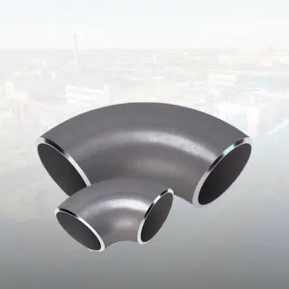

Отвод ОК I 90°-60,3(4,4К60)-22,15(33,23)-В-1,5Dн-60
Новый СТО Газпром 30-11.3-018-2023, СТО Газпром 2-4.1-713-2013 (Россия)
ООО «Техэнергомет»
23.10.2026
89  ₽

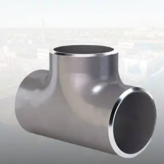

Тройник Т 219,1(12,7Х65)х60,3(7,5Х56)-22,15-В-УХЛ
Новый 426-530-630-168 (Россия)
ООО «Техэнергомет»
23.10.2026
325  ₽
