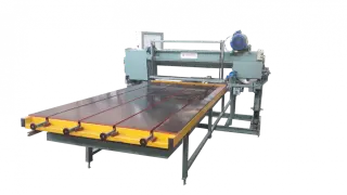

УГР 2-1МИ ВВППУ
Обновлено 16.10.2026 1036976
Станок УГР предназначен для разрезания блоков эластичного пенополиуретана (поролона) на листы, заданной толщины.
Станок состоит из рабочего стола и портала. Рабочий стол установлен на направляющих и движется вперед-назад по горизонтали, посредством цепной передачи через мотор-редуктор с частотным регулятором. Рама портала перемещается по направляющим вертикальным на направляющих, с помощью цепной передачи. Движение по обеим осям осуществляется автоматически. Толщина реза блока поролона задается на пульте управления. Когда весь блок будет порезан, станок отключится автоматически.
Привод ленточного ножа - от электромотора, через ремень. Натяжение ленточного ножа осуществляется специальным механическим натяжным устройством. Усилие натяжки ножа контролируется с помощью динамометрического ключа. Станок оснащен устройством для улавливания ножа при его разрыве. Станок оснащен устройством для заточки ножа. Угол «атаки» ножа (врезания) регулируемый. В комплекте со станком поставляется 5 ленточных ножей  и 2 заточных камня.
На станке можно резать поролон с плотностью от 15 до 100 кг\м3.
В линейке есть два горизонтальных станка:
1.      Четырёхшкивный – позволяет изрезать блок поролона не снимая листы
2.      Двухшкивный – периодически снимать листы в процессе разрезания блока.
Наши станки могут комплектоваться:
-  пультом управления на логистическом контроллере – позволяет записать мини программу (до 5 разных толщин с количеством листов), после запуска которой блок разрезается на заданные размеры;
- пультом управления на основе счетчика импульсов СИ 8, может задаваться размер и необходимое количество листов, после их нарезки станок встает на паузы и ждет дальнейшей установки. Или изменять установленный размер в процессе резки.
Технические характеристики установки УГР2-1МИ ВВППУ.
  • Габаритные размеры установки:
длина – 4500* мм.
ширина – 3000* мм.
высота – 2000* мм.;
  • Максимальные размеры разрезаемого блока:
длина – 2000 мм.
ширина –1000 мм.
высота – 1100 мм.;
  • Минимальная толщина листа – 10 мм.;
  • Производительность установки до 80 листов в час при заданной толщине листа 10 мм и плотности 100 кг/м3;
  • Скорость перемещения портала до 450 мм/мин;
  • Фиксация блока на столе – механическая, иглами;
  • На случай разрыва ленточного ножа установлен автоматический улавливатель;
  • Установлено электрическое заточное устройство для заточки ленточного ножа;
  • Установка оснащена устройством изменения угла врезания;
  • Установлен прижимной валик;
  • Напряжение питания – 3-х фазная сеть, 380 В±10%, 50 Гц. При наличии в сети значительных помех от другого оборудования или при «перекосе» фаз более 5% от нормального напряжения требуется установка сетевого дросселя для питания преобразователя частоты.
  • Суммарная установленная мощность до 6 кВт.
  • Вес установки...
