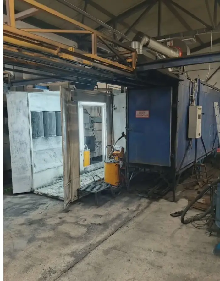

Продам камеру нанесения порошковых материалов с рекуператором.Размер 630х1200х2270 в комплекте стол и пистолет для покраски.

Продается Камера для порошковой окраски. Размеры: длина 4500 мм, ширина 120 мм, высота 2100 мм. 65 кВт. Также можем изготовить камеру покраски по вашим параметрам и размерам!
