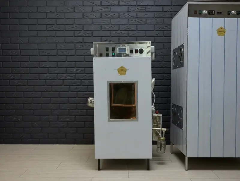

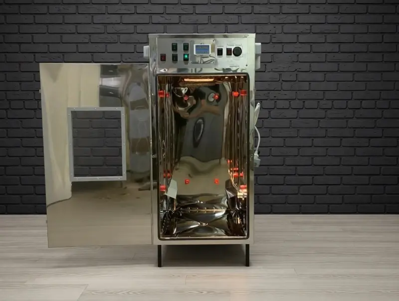

ПАРАМЕТРЫ КОПТИЛЬНИ• Коптильня утепленная• Холодное и горячее копчение• Функция конвекции и просушки• Загрузка до 30 кг. продукции• Потребление э/э — 2,3 кВт• Объем камеры 250 литров• Вес коптильни...
ПАРАМЕТРЫ КОПТИЛЬНИ
• Вес коптильни от 90 кг.
• Наружные габариты (мм) Ш-820; Г-780; В-1420
• Внутренние габариты (мм) Ш-500; Г-570; В-960
• Каркас — металлический профиль 20*20 мм.
• Снаружи: полностью из нержавеющей стали
• Внутри: полностью из нержавеющей стали
• Утепление — минвата URSA M-11-2-10000-1200-50 — 50 мм., спанбонд фольгированный СПФ (60-7)
БАЗОВАЯ КОМПЛЕКТАЦИЯ
Терморегулятор электронный +
Блок электростатики ФАВ +
Дверной размыкатель для электростатики +
Конвекция/просушка +
Регулировка конвекция / просушка 1
Резервное копчение +
Тэн 0,65 кВт. — 3
Влагостойкие кнопки +
Система передвижных ярусов на 10 шт.
Ярусы передвижные- 5
Вешало — 15
Крючки нерж. — 60
Поддон для сбора жира +
Москитная сетка +
Окно в двери +
Свет внутри коптильни +
Слив +
Ножки регулируемые +
Шибер на дымоход +
Боковая вытяжка с вентилятором +
Антикондесант +
Дымогенератор ФАВ +
Комплект (нагреватель воздуха, зажигалка, щепа, инструкция)
