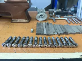

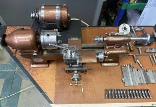

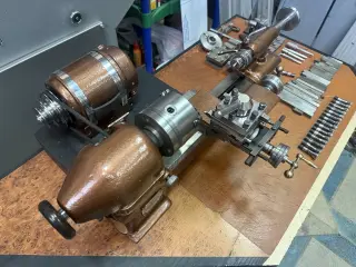

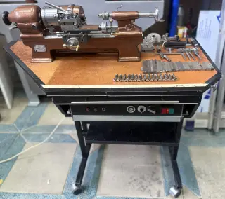

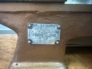

Korvett.ruПродам часовой коллекционный токарный станок Т-28, произведённый в республике Беларусь на Минском Часовом Заводе. В отличном состоянии.

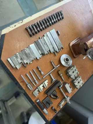

Станок продаётся вместе с оснасткой, спец инструментом и мастеровым столиком ручной работы. Удобное эргономичное, полностью оборудованное рабочее место.
Токарный часовой станок Т-28 является удачной копией швейцарского токарного станка Schaublin-70.
Т-28 позволяет производить следующие виды токарных работ:
-Проточку и расточку цилиндрических и конических поверхностей
-Подрезку торцов
-Отрезку
-Сверление и ряд других работ
Т-28 предназначается для всевозможных мелких чистовых токарных работ в приборостроении, при производстве инструмента, для выполнения массовых операций в основных цехах часового производства и т.д.
