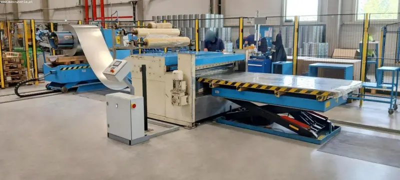

Линия продольной и поперечной резки CIDAN QLA-PROFI предназначена для эффективной обработки листового металла, подаваемого из рулона. Она позволяет выполнять продольную резку материала толщиной до 3 мм на полосы заданной ширины, а также поперечную нарезку на листы длиной до 1550 мм.
Линия продольной резки рулонов CIDAN QLA-PROFI 1550/1,5 состоит из станков, изготовленных в период с 2008 по 2011 год, которые в 2023 году были объединены в единую систему. В её состав входят:
— разматыватель листового металла 5 т
— режущий блок CIDAN QLA-PROFI с выравнивающими и подающими валками, круговыми ножами для продольной резки и гильотиной для поперечной резки
— гидравлический стол SPX-20/130-2C
— отдатчик листового металла
— отдатчик отходов

Режущий блок CIDAN QLA-PROFI 15
  1. производитель: CIDAN A/S (ранее PETERSEN MACHINERY GROUP)
  2. год выпуска: 2008
  3. выпрямительные и подающие валки
  4. дисковые ножи для поперечной резки
  5. гильотина для поперечной резки на отрезки
  6. длина реза: 1550 мм
  7. максимальная толщина материала (алюминий 200 Н/мм2): 3 мм
  8. максимальная толщина материала (сталь 400 Н/мм2): 1,5 мм
  9. максимальная толщина материала (нержавеющая сталь 700 Н/мм2): 1 мм
  10. рабочая скорость: 20 м/мин

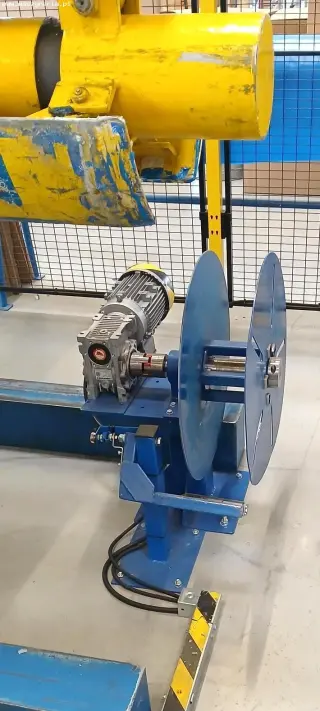

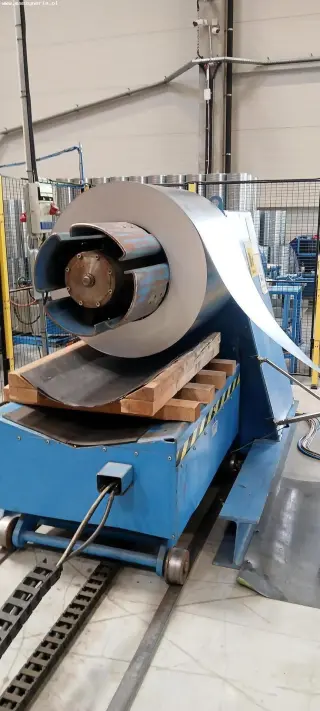

Разматыватель листового металла 5 т
  1. производитель: MECHANIKA MASZYN ROMAN WÓJCIK
  2. год выпуска: 2011
  3. ПЛК-контроллер
  4. подъемный стол для рулонов
  5. грузоподъемность: 5 т
  6. максимальная ширина полосы материала: 1250 мм
  7. максимальный внутренний диаметр рулона листового металла: 510 мм
  8. скорость размотки: автоматическая, плавно регулируемая
  9. управление: гидравлическое
  10. емкость масляного бака: 18 л
  11. масляный насос V2P-D с двигателем 3SG-90L-4PC
  12. гидравлический датчик давления ADZ-SM-20.0-100bar
  13. мотор-редуктор SK9032.1 VL-100L/4
  14. электромагнитный клапан RPE-063211/02400E1K1
  15. мощность двигателя: 2,2 кВт
  16. электропитание: 3x 400 В
  17. габаритные размеры (Д x Ш x В): 2300 x 1200 x 1430 мм
  18. вес станка: 2400 кг
