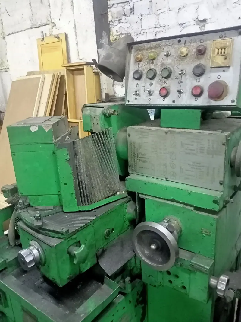

Заточной полуавтомат станок для сверл, зенкеров, метчиков 3Е653. Станок находится в рабочем состоянии. Станок подключен. Стоимость и подробные фотографии предоставлю по запросу.
Технические характеристики:
| Диаметр затачиваемого сверла, мм. | 5 - 32 |
| Диаметр затачиваемого зенкера, мм. | 10 - 32 |
| Диаметр затачиваемого метчика, мм. | 5 - 33 |
| Угол при вершине затачиваемого сверла, град. | 70 - 160 |
| Угол при вершине затачиваемого зенкера, град. | 90 - 160 |
| Угол при вершине затачиваемого метчика, град. | 11 - 38 |
| Угол при вершине затачиваемого ступенчатого сверла, град. | 60 - 170 |
| Задний угол затачиваемого сверла, град. | 5 - 16 |
| Задний угол затачиваемого зенкера, град. | 6 - 10 |
| Задний угол затачиваемого метчика, град. | 4 - 12 |
| Угол наклона поперечной кромки сверла с углами при вершине 70-100, град. | 50 - 60 |
| Угол наклона поперечной кромки сверла с углами при вершине 100-130, град. | 45 - 55 |
| Угол наклона поперечной кромки сверла с углами при вершине 130-160, град. | 40 - 50 |
| Длина устанавливаемого инструмента, мм. | 50 - 400 |
| Длина первой ступени ступенчатого сверла, мм. | 70 |
| Наибольший диаметр первой ступени ступенчатого сверла, мм. | 30 |
| Величина автоматической подачи на оборот затачиваемого инструмента, мм/об | 0,02 - 0,2 |
| Частота вращения шлифовального(ных) круга(ов), мин-1 | 1000 - 2870 |
| Мощность привода главного движения, кВт | 2/1,5 |
| Напряжение питания, В | 380 |
| Габаритные размеры (LxBxH), мм. | 1310 х 1080 х 1550 |
| Масса, кг. | 950 |
