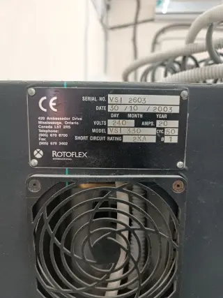

Перемоточно-резательная машина Rotoflex VSI 330, для обработки этикеток. Модель VSI 330 с выравнивателем края полотна. Ширина 330 мм. Serial no.
VSI 2603. Дата: 30.10.2003г.

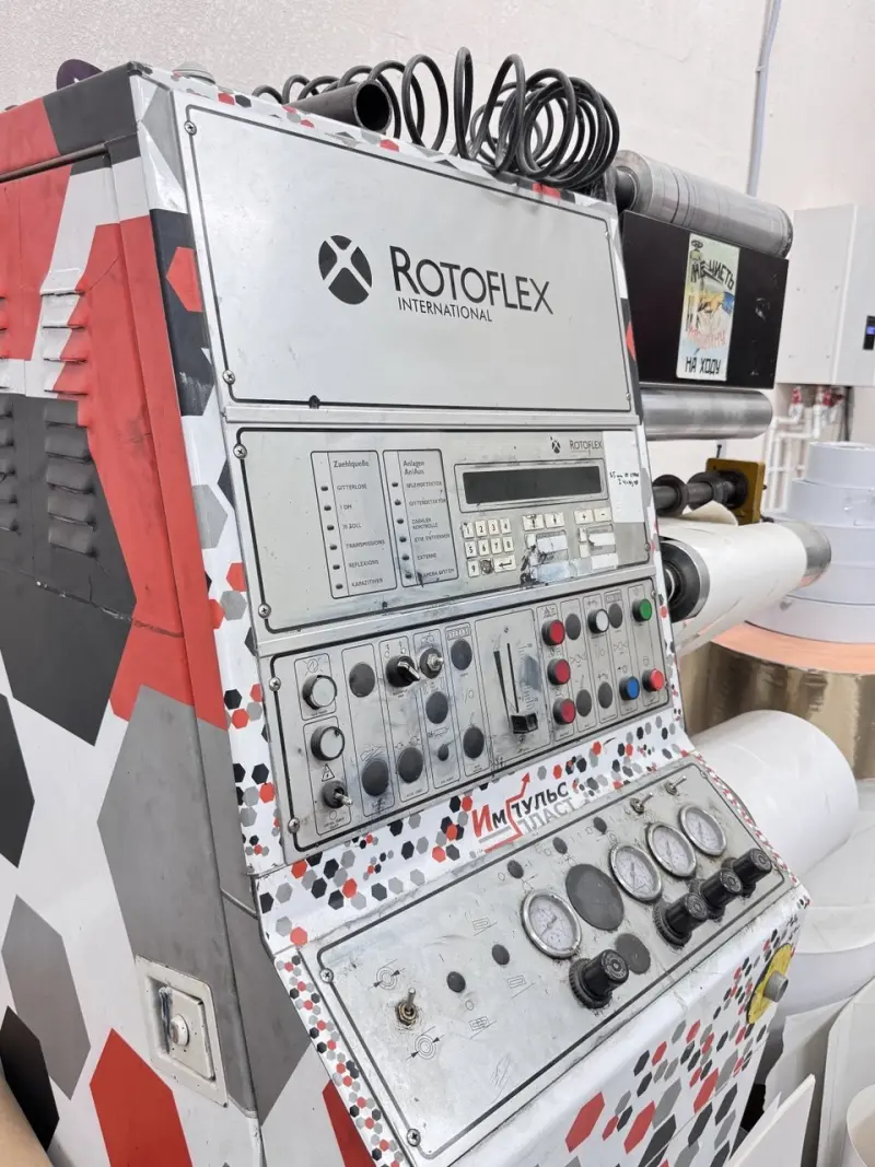

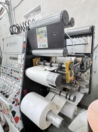

Профессиональная машина Rotoflex VSI 330 предназначена для высокоскоростной обработки этикеточных материалов. Оборудование оснащено пневматической системой размотки и перемотки с валами диаметром 76 мм, обеспечивающей стабильное движение материала. Система поворотной резки позволяет точно разделять этикетки, а регулируемый закаленный столик обеспечивает удобство работы оператора.
Для перемотки и продольной резки рулонных материалов, таких как пленки, самоклеющиеся этикетки, фольга и легкий картон
Пневматическая система подачи и натяжения
Ручное управление натяжением материала
Контролируемое ускорение и замедление
Регулируемый закаленный рабочий столик
Поворотная система резки
Автоматическая внутренняя и внешняя упаковка
Закаленная перегородка для разделения полотна
Технические характеристики:
Ширина полотна: 330 мм
Максимальная скорость: 229 м/мин
Рабочее давление воздуха: 60100 psi
Диаметр валов: 76 мм
Емкость размотки: 711 мм
Емкость перемотки: 457 мм
Тип тормоза: пневматический
Тип управления: ручное натяжение
Тип резки: поворотная
