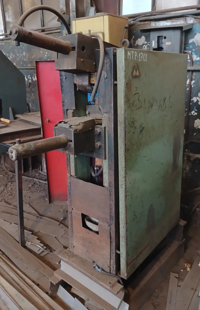

Продается б/у машина контактной точечной сварки МТР 1701 . Машина с радиальным ходом электрода МТР1701 , МТР-1701 предназначена для контактной точечной сварки деталей из листовой низкоуглеродистой, нержавеющей стали, алюминиевых сплавов и крестообразных соединений стержней арматуры при повторно кратковременном режиме. Станок находится в работоспособном состоянии. Подключен. При необходимости по запросу вышлем подробные фотографии станка, видеоролик в работе.
Имеется паспорт на станок.
ехнические характеристики
Напряжение питания, В
380
Номинальный режим работы ПВ, %
10
Номинальная потребляемая мощность, кВА
35
Расход охлаждающей жидкости, л/ч
300
Номинальный вылет, мм
400
Наименьший вылет, мм
180
Наибольший вылет (со сменными хоботами), мм
900
Номинальный сварочный ток, кA
10
Номинальный длительный вторичный ток, кА
3.2
Нижний предел фазового регулирования тока, %
50
Наибольший вторичный ток короткого замыкания на последней ступени, кА
17
Номинальное усилие сжатия при номинальном вылете, даН
500
Наименьшее усилие сжатия при номинальном вылете, даН
100
Наибольшее усилие сжатия при минимальном вылете, даН
800
Номинальный раствор, мм
150
Наименьший раствор, мм
150
Наибольший раствор, мм
325
Арматура класса А1, B1, мм
от 2,0+2,0 до 12,0+12,0
Толщина свариваемых деталей, н/углеродистая сталь, мм
от 0,5+0,5 до 5,0+5,0
Толщина свариваемых деталей, нержавеющие стали и титановые сплавы, мм
0,5+0,5
Толщина свариваемых деталей, латунь со сталью, мм
от 0,5+0,5 до 2,0+2,0
Наибольшая мощность при коротком замыкании, кВА
75
Мощность при ПВ-50%, кВА
18.5
Номинальная ступень
3
Габаритные размеры (ДхШхВ), мм
1210х450х1255
Масса, кг
195
