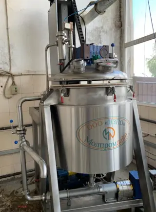

Установка гомогенизирующая УГ-ГУРТ-160 российского производства, рабочий объём 160 л, геометрический объём 300 л. Оборудование приобреталось новым, эксплуатировалось около 1–1,5 месяцев, сейчас не используется в связи с закрытием производства. Ранее применялось для варки сиропов в кондитерском производстве.
НАЗНАЧЕНИЕ
Установка предназначена для варки, термической обработки, перемешивания и вакуумирования пищевых продуктов. Подходит для кондитерских, пищевых и молочных производств, приготовления сиропов, начинок и других пищевых масс.
СОСТОЯНИЕ
Состояние нового оборудования. Работало около 1–1,5 месяцев. Оборудование исправно. Показ в работе сейчас невозможен из-за отсутствия газа на площадке, однако можно проверить работу механизмов и вращение мешалки. Документация имеется.
⚙️ КОМПЛЕКТАЦИЯ
вакуумный насос ВВН 1-0,75;
агрегат электронасосный ОНВ-6-М;
центральное перемешивающее устройство якорного типа со скребками;
винтовой подъёмник с мотор-редуктором;
конденсатоотводчик;
люк ДУ 150;
пульт управления;
пневматические клапаны;
запорная арматура;
инерционные моющие головки — 2 шт.
