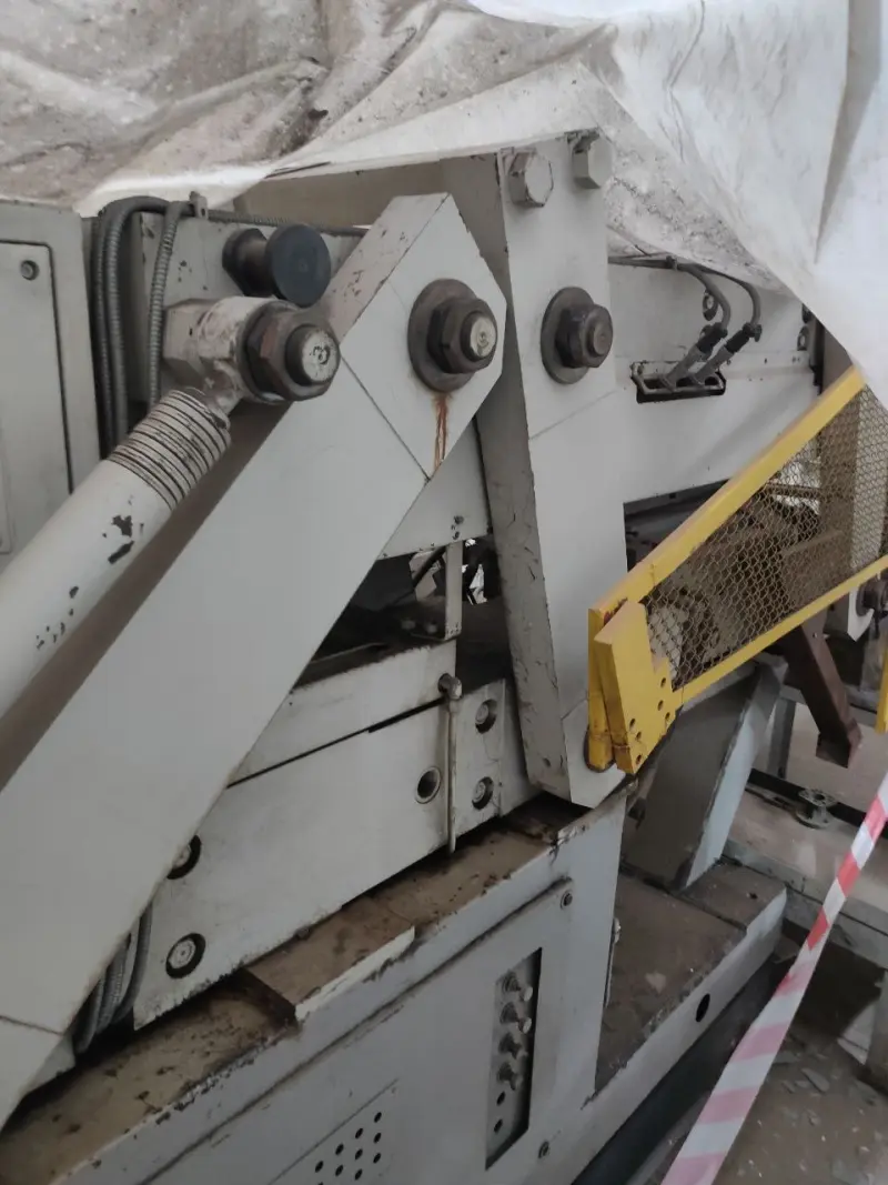

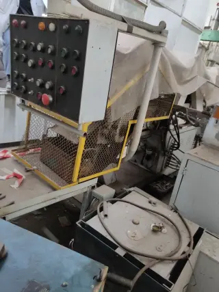

Станок поперечно-клиновой прокатки SP-1250-1-IH
Предназначен для горячей и холодной прокатки металлических заготовок с целью получения изделий сложной формы (в том числе несимметричных) с большой степенью деформации.
Ключевая особенность модели — интеграция индукционного нагревателя (обозначение «IH» в маркировке), что позволяет автоматизировать цикл «нагрев → прокатка».
Назначение и принцип работы
Оборудование работает в автоматическом режиме по заданной программе:
1. Заготовки подаются из бункерного устройства.
2. Происходит индукционный нагрев в заданном температурном интервале.
3. Система автоматически сортирует заготовки на «недогретые», «перегретые» и «нормально нагретые».
4. «Нормальные» заготовки поступают на прокатку в клиновом инструменте.
Основные параметры обрабатываемых изделий
• Диаметр исходной заготовки: 12–35 мм.
• Длина изделия:
o до 150 мм — при обрезке концевых отходов;
o до 300 мм — без обрезки концевых отходов.
Технические характеристики
• Максимальная производительность: 600 деталей в час (с возможностью регулирования).
• Установленная мощность стана: 25 кВт.
• Максимальная мощность индукционного нагревателя: 120 кВт.
• Средняя стойкость клинового инструмента: 300 000 деталей.
• Время переналадки на прокатку нового изделия: 1 час.
Конструктивные особенности и системы
Станок оснащён следующими технологическими решениями:
• Программная система управления на базе процессоров OMRON, Siemens и др.
• Система управления диаметральными размерами с точностью регулировки 0,02 мм.
• Система газовой смазки направляющей.
• Система защиты от сваривания заготовок в индукторе и перегрева катушек.
• Система удаления концевых отходов и уборки окалины.
Габариты и требования к установке
• Масса: 7 тонн.
• Занимаемая площадь: 23 м².
• Требования к основанию: станок устанавливается на бетонное основание толщиной не менее 300 мм.
