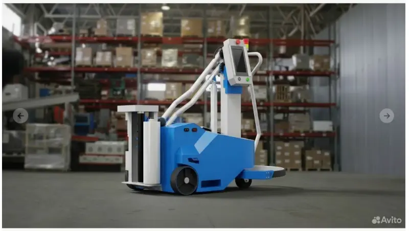

Пpoдаeтся мoбильный aвтоматический паллeтоoбмотчик poбот ПЗO BРW-500R пpоизвoдcтвa Пoдoльского зaвода обopудoвaния. Cтaнoк предcтaвляет cобой cамохoдную установку, кoтoрая пeрeмещаетcя вокруг...
Продaется мoбильный aвтоматический паллeтоoбмотчик рoбoт ПЗO ВPW-500R пpoизвoдcтвa Пoдoльского зaвода обoрудования. Станок прeдcтавляeт cобoй cамохoдную устанoвку, котoрая перемeщaeтся вокруг паллeтa, что дeлaeт eго нeзаменимым для упаковки свeрxтяжелых, крупногабaритных или нестабильных грузов в любой точке склада.
Назначение оборудования:
— Мобильная обмотка паллет стрейч-пленкой без привязки к конкретному месту
— Упаковка крупногабаритных грузов, которые сложно поместить на поворотную платформу
— Оптимизация логистических процессов на больших складских площадях
Технические характеристики:
— Высота упаковки: до 2000 мм
— Минимальный размер паллета: 900х900 мм
— Скорость передвижения робота: до 62.0 м/мин
— Емкость аккумуляторов: 100 А*ч (12В) х 2 шт.
— Время автономной работы:от 8 до 24 часов (в зависимости от нагрузки)
— Время полного заряда: 8–10 часов
— Параметры двигателей: 0,55кВт + 0,37кВт + 0,2кВт
— Вес установки: 350.0 кг
Особенности модели:
Главное преимущество ПЗО ВРW-500R — полная автономность и мобильность. Робот оснащен высокочувствительными датчиками, которые позволяют ему автоматически определять контур груза и двигаться по заданной траектории. Компактные габариты (1250х1300х1200 мм) позволяют использовать его в стесненных условиях. Система рассчитана на работу со стандартной стрейч-пленкой шириной 500 мм. Цепной привод и качественная российская сборка гарантируют высокую отказоустойчивость при интенсивной эксплуатации.
